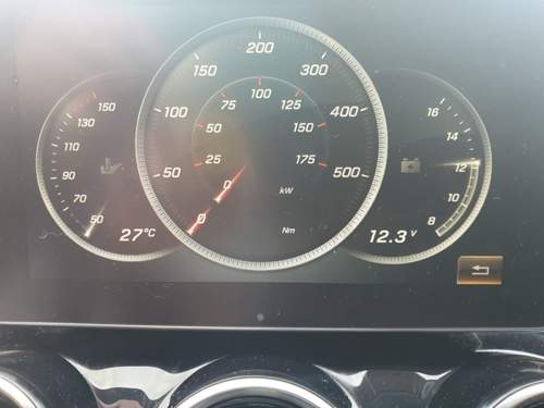

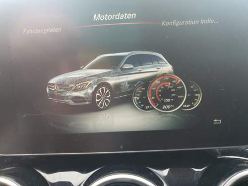

ich habe auch 9G und motorölanzeige geht bei mir, siehe fotos
Motoröl temperatur anzeige

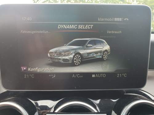

@piperka
Ich habe kein Dynamic Select Menü im Bereich Fahrzeug. Ist das ggf noch von der NTG Version abhängig?
Auf die Anzeige rechts lässt sich übrigens noch die Getriebeöltemperatur eincodieren.
Bei den 2019er geht das im MBUX teilweise auch, da ist nur die Frage, ob die damit kooperierenden Steuergeräte die entsprechenden Werte übermitteln. Ansonsten bleiben die Felder nämlich leer.

Da ich kein Dynamic Select Menü habe werde ich wohl auf die Temperaturen verzichten müssen.
@piperka

Die Herausforderung bei Marzans 205 ist der Hybrid. Die KI selbst könnte es unterstützen, nur gehen dann andere Anzeigen und Einstellungen flöten. Das MBUX kann die Anzeige „Motordaten“ unabhängig von der KI,
