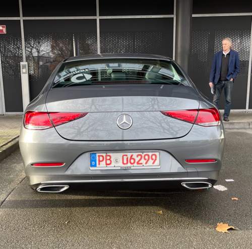

Hallo, ich habe einen CLS 220D C257 Bj. 10-2020 mit AMG-Paket (Vormopf). Ich möchte gerne den Heckdiffusor AMG mit Doppelrohr nachrüsten. Meine Frage: Ich habe auf der linken Seite einen Doppelrohrauspuff, der nach unten gebogen ist. Wenn ich den Diffusor mit Doppelrohr nachrüste, lasse ich dann meinen Auspuff weiter nach unten gebogen auf der linken Fahrzeugseite die Abgase ableiten, und montiere die Doppelrohre einfach als Fake (so wie jetzt schon die verchromten Auslassblenden des AMG-Pakets), oder muss ich sie gerade absägen und in die Blenden einführen (linke Fahrzeugseite), so dass die Abgase dann zumindest links auch hinten rauskommen?

Das ist dir überlassen, ich hab das Rohr abgeflext und ein neues dran geschweißt welches durch die Blende führt. Die Blende auf der rechten Seite muss auch etwas angepasst werden, da der AdBlue-Tank sich dort befindet und man etwas improvisieren muss

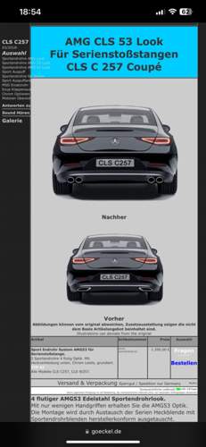

Hallo, es gibt auch einen Umbau mit Serienstoßstange (die habe ich leider). Hat das schon jemand günstiger gesehen? Soviel will ich momentan nicht ausgeben.
keiner eine Idee?
Kann man vielleicht mit „etwas Geschick“ den AMG Diffusor an die Serienstossstange montieren? Weiß das jemand?

Soweit ich den Überblick habe, passt bei keiner Baureihe der AMG Diffusor an die Serienstoßstange. Und bitte nicht „Geschick“ mit „Gefrickel“ verwechseln 😉
