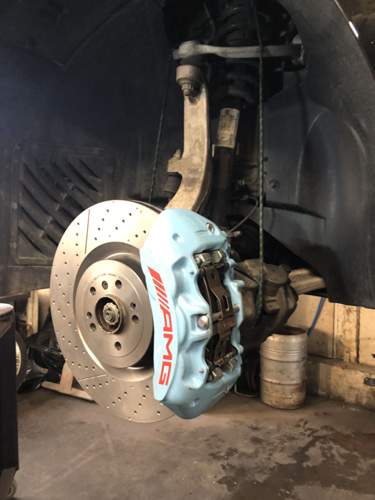

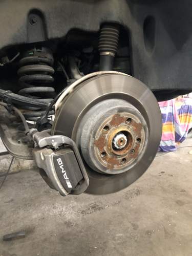

Servus in die Runde,
der Umbau ist kein Problem wenn man das nötige Kleingeld hat. Man benötigt die Bremsanlage (Neu 5.500€) + die entsprechende Hydraulikeinheit falls benötigt (3.100€) und kann das ganze anschließend beim TÜV eintragen lassen (375€). Ob die Hydraulikeinheit gewechselt werden muss kann man anhand der FIN checken lassen. Hinzu kommen noch die Einbaukosten (350€) und fertig. Der Rest sollte sich von selbst erklären, Plug&Play.
Hoffe ich konnte weiter helfen.
390mm Bremsscheibe +6 Kolben Bremssattel
350mm Bremsscheibe +2 Kolben Bremssattel
330mm
+3
