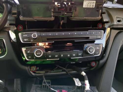

Sich die Blende vom face-lift gekauft, und mit nem Adapter Kabel sich Strom von der beleuchtung über den becherhalter abgezapft. Voraussetzung ist natürlich das Licht Paket.
Das Licht Paket ist nicht unbedingt Voraussetzung. Habe auch das Licht Paket, Allerdings die Cupholder LED fehlt bei mir. BJ. 11.15 gab anscheinend ab 7.15 eine Änderung dass die LED nicht mehr verbaut ist, wie es bei den LCI's ist weiß ich nicht.

Wenn die Cupholder Beleuchtung fehlt dann muss man sich den Strom von der Fußraumbeleuchtung holen. Dadurch kann man sich gleich ein Y-Kabel holen und die Cupholder Beleuchtung nachrüsten. Mit dem richtigen Kabel ist es nur Plug and play

Am einfachsten ist es wenn du die Kunststoffabdeckung im Beifahrerfußraum abschraubst wo die Beleuchtung befestigt ist. Beifahrer deswegen weil du mehr Platz hast. Dort kannst du ein Y-Kabel an der Beleuchtung anschließen und dann in der Mittelkonsole zum Cupholder ziehen (ca. 1m). Machst du die blende ab wo die Cupholderbeleuchtung sitzt kannst du innen zum Fußraum durch schauen, dort ziehst du das Kabel durch, schließt die Cupholderbeleuchtung an (falls du diese auch willst und die Blende schon ein Loch hat) ansonsten schließt du an diesem Kabel die Klima Beleuchtung an.
Um die Klimablende zu tauschen musst du das ganze Teil an dem die Klimabedieneinheit und Radio angeschlossen ist herausnehmen.
Dafür muss (bin mir nicht mehr 100% sicher) die Interieurblende oben ausgeclipst werden damit du an die Schrauben kommst. Hast du die Klimablende abgeschraubt müssen die Kabel abgesteckt werden um sie komplett raus zu nehmen.
Danach die Klimabedieneinheit und Radio rausclipsen und in der neuen einclipsen. Dann das ganze wieder im auto anschließen, einbauen und genießen.

Richtig, so siehts unmittelbar vor dem Ausbau aus, die rot einkreisten Schrauben müssen raus, damit man die ganze Einheit lösen kann. Das Kabel unten mit dem lila farbenen Stecker ist übrigens der Abzweiger für das Klimabedienteil und deren Beleuchtung, da käme das Y-Kabel für die Cupbeleuchtung dran.
Um das zu angeln, reicht es aus, unten die Blende mit dem USB-Slot runter zu ziehen, dann kriegt man das auch gut zu fassen.
