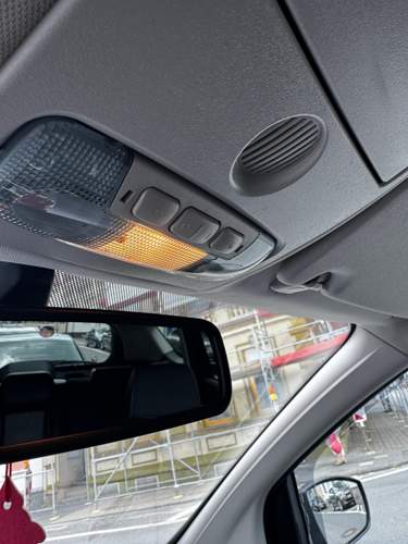

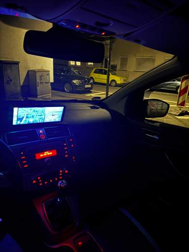

bei mir gibts oder besser gesagt gabs so eine rote Inneraumbeleuchtung auf die Mittelkonsole. Mittlerweile funktioniert die nicht mehr. Gibts dafür irgendwo nh Einstellung oder ist da die Sicherung durch oder die Birne? Ich kenn mich da leider nicht aus.

da werden die beiden SMD auf der Platine defekt sein oder die Platine an sich hat aufgegeben.
Da hilft nur austauschen. Wenn es an den SMD´s liegt könnte man die auslöten und neue einlöten. Muss man halt durchmessen.
Ok perfekt danke
Oder der einpolige Stecker für die Ambiente Beleuchtung steckt nicht auf der Lampeneinheit. Spannungsversorgung und Masse prüfen. Und die ganze Lampe sollte wohl neu nur 17 € UVP kosten,wenn man sie bei Ford Werkstatt bestellt. Jedenfalls wird es so im Ford Teilekatalog angezeigt.

1531211
8A6A-13K767-BB34X1

Dann besorge doch @Fatih_Golf4_1.9Tdi bitte eine.
Dieser Preis ist wohl realistischer : Ford Online
Gebraucht fangen sie bei um die 25 Euro in der Bucht an.
