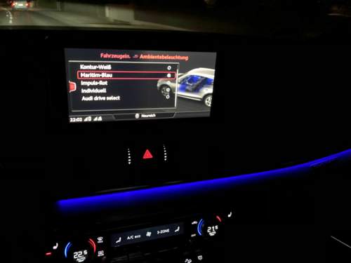

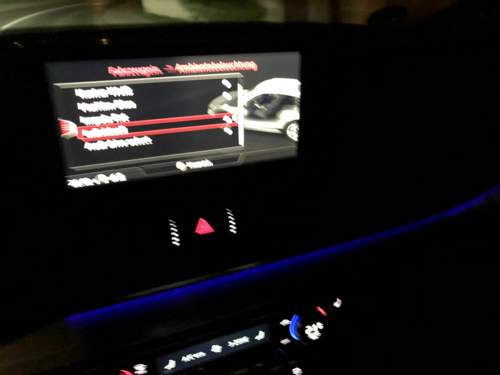

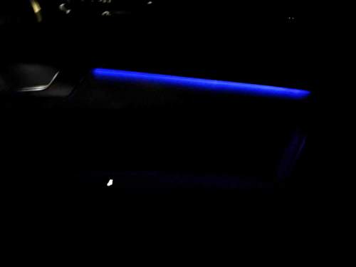

Hallo an Alle,
ich konnte vorletzte Woche meinen Q5 abholen - stelle Ihn bei Interesse gerne vor 🙂
Bin soweit auch sehr zufrieden mit dem Auto, allerdings konnte ich einen "Makel" feststellen, bei dem ich mich frage, ob dieser normal ist.
Und zwar geht es (mal wieder) um das "Ambiente-Lichtpaket mehrfarbig".
Ist es bei Euch auch so, dass wenn Ihr bei "Individual" Farben (in meinem Beispiel blau) auswählt, diese nur sehr blass sind.
Egal ob es sich dabei um den Armaturen-Lichtstreifen, den in der Tür-Ablage oder den im Fußraum handelt. Alles ist unter "Maritim" sehr schön blau - und unter "Individual" nur sehr blass
Wenn ich jedoch die Voreinstellung "Maritim" wähle, ist das blau sehr kräftig und genau so wie ich es mir eigentlich unter "individual" für das blau und alle weitere Farben vorstelle...
Die Helligkeit habe ich dabei schon voll "aufgedreht"...
Gibt es diesen Unterschied bei Euch auch?
Sorry für die verschwommenen Bilder, ich versuche heute Abend bessere zu machen.
Liebe Grüße 🙂

Hallo NFC49er,
ich bin gestern mit dem Schlüssel meiner Frau gefahren, da ich meinen nicht dabei hatte. Dabei ist mir aufgefallen, dass ihre LED Einstellung sehr schwach war und habe gleich an diesen Thread gedacht.
Alle Einstellungen unter „Individuell“ standen aber auf höchster Helligkeit. Komisch dachte ich, bis mir auffiel, das „Individuell“ auch noch eine globale Helligkeitseinstellung hat, bevor man rechts ins Menü geht, um die einzelnen Einstellungen (Farben/Helligkeiten) vorzunehmen.
Ich nehme an, diese globale Helligkeitseinstellung steht bei dir auf „Max“?

Also ich finde, dass das super aussieht. Kann auch keine Unterschied feststellen auf Deinen Bildern.
Bei mir ist das Problem, dass die Ambientebeleuchtung in der Fahrer und Beifahrertür dunkler ist, als hinten. Das ist erst hässlich. Sei froh dass Du das nicht hast.
Ich weiß aber auch nicht, wie ich das lösen kann.
Dank Dir für Deine Antwort - also die Stärke des Blau ist bei maritim in echt deutlich, deutlich heller als auf Individual - kommt auf den Bildern vielleicht nicht ganz so rüber 🙂
Ist das denn bei Dir auch so?
Vorne und hinten kann ich bei mir gar nicht unterscheiden - das ist immer gleich hell bei mir 🙂

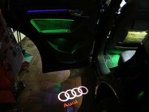

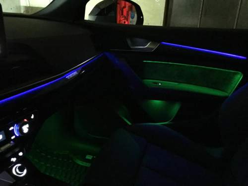

Habe auch auf individual eingestellt , aber für mich passen die Farben.
Gruß Kurt

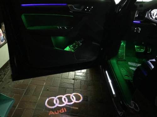

Ich hab einen ganz andere Frage: mit welchem Zubehör hast Du die Audi Ringe auf den Boden projeziert bekommen?
Passen die Audi Bean Leuchten aus dem Zubehörshop im Q5?
Habe die im WEGE gehabt
Habe sie von Amaz.. Ob die Originalen vom Vorgänger passen weis ich nicht.

Gleich hell/ intensiv
Gruß Kurt

@Steven69
Du bist ein Engel!!!!! Genau das wars... bin da immer gleich auf das „+“ gegangen 😁
Dankeschön 🙂
Super dass es jetzt läuft. Ist auch wirklich etwas verwirrend, aber so kann man auch verschiedene Helligkeiten fahren und diese gleichzeitig rauf- und runterziehen. Gar nicht so dumm.
