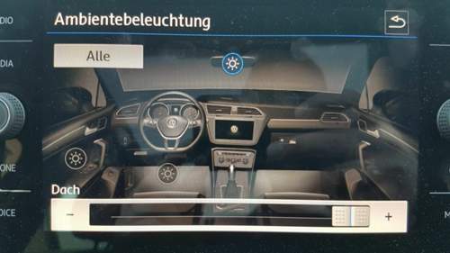

Hallo
Also im Menü einstellbar?
Wann wurde dein join gebaut?
VG Neigel

Am 21.9.18 (Kw38) habe ich mit Wolfsburg ein Termin zur Abholung vereinbart. Der Tiger war glaube ca. 35 kw fertig und hat auf die WLTP Freigabe gewartet. Habe ihn Ende Juni (26 kw) bestellt .
Ja im Menü einstellbar. Siehe Bild.

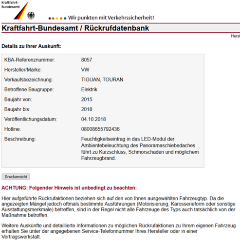

aus der Rückrufdatenbank KBA
Screenshot-10
@3C-Elch schrieb am 25. Januar 2019 um 15:01:40 Uhr:
Mit meiner FIN kommt da gar nichts.
Verstehen tut das keiner. Ich werde auch nicht nochmals beim Händler anrufen.
Falls die Kiste abbrennt bin ich mal gespannt.

FYI - heute kam der Anruf des Freundlichen für den Tiguan meiner Schwester (EZ 08/2016) das es einen Rückruf zu der Ambientebeleuchtung gibt - "man müsse zwei Kabel austauschen" ;-) Sie wüssten seit Dezember davon.
Ich hatte meiner Schwester geraten erstmal nichts zu machen bis VW eine Lösung hat...haben sie ja jetzt, also alles gut!
Vielleicht sind die auch einfach nur so langsam und Du hast deswegen (wie wir bisher) noch nichts gehört.
Unseren Tiger betriffts ja nicht, der ist ja nach KW48 gebaut und hat kein LED ;-(

So, nun hat mich auch das Schreiben vom Freundlichen eingeholt.
Darin wird beschrieben, dass eine Überprüfung und Instandsetzung erforderlich wäre. Dauer ca. 2 Stunden.
Dann werde ich in der Werkstatt mal einen Termin machen. Will jedoch vorher genau wissen, ob die Beleuchtung hinterher noch funktioniert.

Ich habe es auch heute erhalten! Rückrufaktion 60C9.
