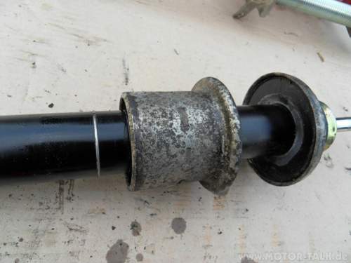

Es ist nicht richtig was da erzählt wurde, so ganz falsch aber auch nicht. Es gibt tatsächlich 211er die an der VA in der Höhe verstellt werden können, wenn man ein neues (originales) Federbein einbaut kann man das Federteller darauf mithilfe eines Federringes in der Höhe verstellen. Inwiefern diese Federbeine auch in der Serie verbaut wurden ist mir nicht bekannt, beim VorMopf defintiv nicht
Bitteschön: Position 3a
Genau die Frage hab ich mir auch schon lange gestellt und keine vernünftigen Antworten bekommen, deshalb habe ich die Federbeine zerlegt, um mir selbst ein Bild zu machen. Hier der Thread wo alles genau beschrieben wird:
http://www.motor-talk.de/.../...derteller-stuetzring-t2883398.html?...
Mfg
Federbein01stuetzring
Hallo, An Alle die ihren etwas tiefer haben wollen.
ES FUNKTIONIERT aber nicht mit drehen sondern an der Buchse wo der Stossdämpfer durch geschoben wird sind verschiedene Nutenstellungen die ganz einfach per vorhandenem Spannring verstellt werden können, meine Schätzung bis zu 50 mm spiel hoch und runter.

Hi Kollegen,
Mein Dicker aus 2003 hatte schonmal neue Stoßdämpfer vorn bekommen und Gestern habe ich den Wagen vorn um 3cm tieferlegen lassen, besagte Position 3a. Die ganze Sache mit Achsvermessung hat 2h gedauert, aber nun sieht er wieder richtig gut aus. An der Hinterachse musste nichts verändert werden, die passt von der Höhe her gut mit dem Vorderwagen zusammen. Die Höhe lässt sich um bei meinen Stoßdämpfern von Sachs um insgesamt 45mm in 5mm Schritten verändern.
Das Bittere dabei ist nur, dass ich dreimal beim Freundlichen deswegen war und der jedesmal gesagt hat, es geht bei meinem Fahrzeug definitiv nicht, und dabei wurde mit einem Werkstattmeister und dem Serviceberater das Auto auf der Bühne untersucht. Ich kam mir schon echt blöd dabei vor. Nur komisch das es dann doch ging... Aber nicht bei dem!!!
Für die Hinterachse beim S211 hab ich eine einfache Anleitung bei Eilbach Federn gefunden, ich brauchte sie zwar nicht aber dort steht beschrieben wie die Hinterachse angepasst werden kann. Ist ne Sache von 2min.
Also nicht verzagen, einfach selber den Stoßdämpfer inspizieren. Ich konnte bei eingeschlagenem Lenkrad die unterste Rille erkennen und damit war klar, es funzt bei meinem Dicken. Man muss schon ordentlich unter den Wagen kriechen und dann kann man die unterste Rille ungefähr 5mm oberhalb der Hülsenunterkante am Stoßdämpfer erkennen.
