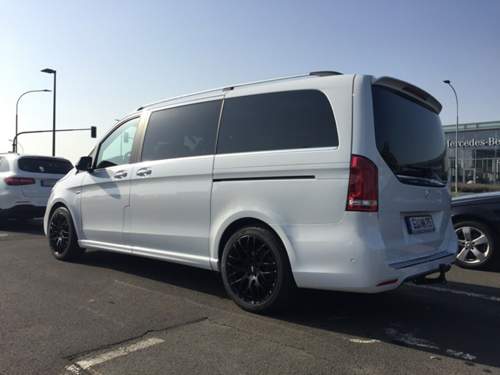

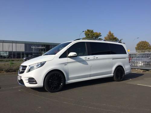

Platin P70 schwarz matt in 19"
Eintragungsfrei, wenn ab Werk 19" verbaut war.

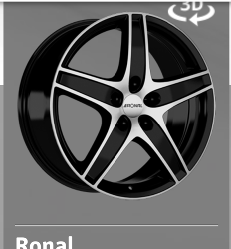

Mein Reifenhändler hat mir für die 3200 kg Version unter anderem die Ronald R48 angeboten.
Wenn sie lieferbar ist wird sie das wohl werden. Hat laut Gutachten eine 900 kg Radlast. Er will sich das aber auch noch mal genau ansehen.
die Felge sieht mal Heiss aus
Müssen aber auf jeden Fall eingetragen werden. Ich tendiere immer zu Zubehörfelgen, die eintragungsfrei sind.

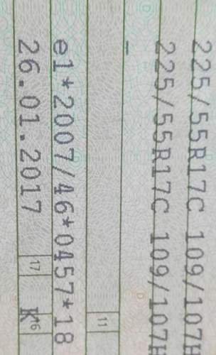

Da soll es eine ABE dazu geben. Hab ich auf der Homepage vom Hersteller auch schon gesehen Hatte aber noch keine Zeit es mir runter zuladen und zu lesen. Und der Freundliche wollte es eh noch abklären.
ABE gibt es, ist nur die Frage ob meiner da mit drin ist.
Er ist leider schon im Winterreifen Wechsel Stress.
Die von dir angehängte ABE sagt: Eintragen! Sollte passend sein für Marco Polo...
Befner
Das wäre die ABE die dabei steht.
Da sind als Fahrzeuge nur Daten von 2012 dabei was ich beim überfliegen gesehen habe. Muss ich mal in Ruhe anschauen.

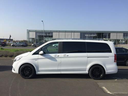

Befner
.jpg
Sehen gut aus! Könnte man glatt nochmal schwach werden. 🙂

Laut einem Reifenhändler können die Felgen
Ronal R48 und R 56
Mit der vorhandenen ABE gefahren werden, da die e Nummer vom Schein passt / in der ABE vermerkt ist. Das lasse ich mir aber vor Bestellung noch mal bestätigen.
