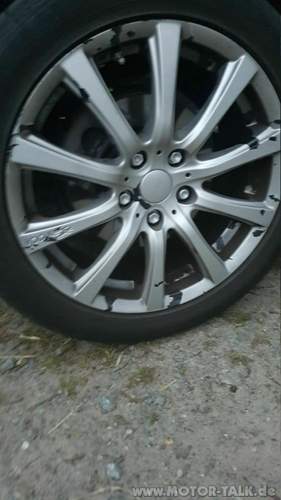

Bei unseren neuen (gebrauchten) T5 sind wohl ehemals scharze Alufelgen drauf. Der Vorgänger wollte den Wert wohl erhöhen und hat die mit Silberlack übergesprüht. Beim Kauf hatten wir das auch gar nicht gemerkt, nur inzwischen löst sich der Lack großflächig ab. Aktuell sieht das eher bescheiden aus.
Gibt es eine Möglichkeit, den Lack einfach zu entfernen oder müßte da ein Profi ran?

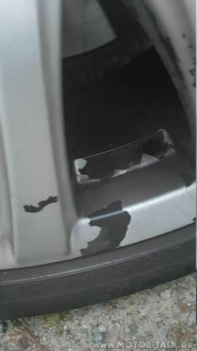

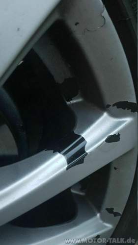

Hier mal ein paar Fotos von dem Pfusch.
20170829-202904
20170829-202913
20170829-202919
Also so wie ich das sehe, ist selbst die schwarze Lackschicht geschädigt und klar das Silber aus der Spraydose
sieht Sch... aus.
Wenn ich du wäre und den passenden Ersatz zur Verfügung, winterräder etc. würde ich die schwarzen Felgen entfärben.
Das "wie " bleibt dir überlassen, ob auf chemischen Weg oder mittels Sandstrahlgebläse, dann neu lackieren und da wirklich nur kleine Flächen kannst auch du das selber machen. Schwarz oder welche Farbe auch immer als Basislack und anschliessend einen 2 K Klarlack aus der Dose drüber und wenn alles im Liegen gemacht wird sollten nicht einmal Nasen laufen.
Ansonsten ist es eine geile Felge fürn Bulli!
Dir wurde heut Mittag ein Angebot unterbreitet und mit passendem Lösungsvorschlag.
Auch ein gebrauchter kostet Geld, siehe meine letzte Errungenschaft, Mini Cooper s, an welchem ich erst einmal alles Neu gemacht habe um Ruhe zu haben.
Das sieht aus, als wenn das mit einem Dampstrahler abgeht. Aber das sieht auch nicht gerade so aus, als wenn die schwarze Farbe darunter noch komplett in Ordnung sei.

Nitroverdünnung aufpinseln und Spraydosenlack mit Lappen abwischen, fertig.
@Mark-86 schrieb am 30. August 2017 um 19:16:45 Uhr:
Genau das werde ich probieren. Verdünner steht noch im Schuppen🙂
Ich werde über den Ausgang berichten...
