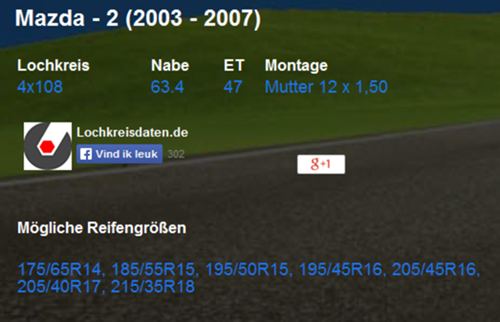

Moin,
erstmal Fakten zusammen stellen. 😉
Mazda 2 (BJ 2003):
- Lochkreis: 4 x 108
- Nabe: 63,4 mm
- mögliche Reifenkombinationen notieren (siehe Anhang | Quelle: lockkreisdaten.de)
Felgen:
- ABE und Gutachten (= 2 Dokumente) sollte Zubehörfelgen (wenn nicht von Mazda) beiliegen, damit kein Besuch beim TÜV ansteht
- im Gutachten zur ABE muss dein Mazda 2 auch genannt werden, sonst musst du doch wieder beim TÜV (mit beiden Dokumenten) vorfahren
- im Gutachten darf bei "Reifenbezogene Auflagen und Hinweise" kein A01 stehen, sonst musst du trotz ABE beim TÜV vorstellig werden
(Was bedeutet A01: Der vorschriftsmäßige Zustand des Fahrzeugs ist durch einen amtlich anerkannten Sachverständigen oder Prüfer für den Kraftfahrzeugverkehr oder einen Kraftfahrzeug-sachverständigen oder einen Angestellten nach Nummer 4 der Anlage VIIIb zur StVZO auf einem Nachweis entsprechend dem im Beispielkatalog zum §19 StVZO veröffentlichten Muster bescheinigen zu lassen.)
Mein Tipp:
- günstige Felgen neu kaufen --> bspw. bei FelgenOutlet.de oder ähnlichen Seiten (dort die Optionen "ABE/eintragungsfrei" für die Suche anklicken)
- Reifen neu oder gebraucht kaufen (siehe Anhang möglicher Reifenkombinationen)
- mit Felgen und Reifen zum nächsten Reifenhändler fahren, aufziehen und auswuchten lassen und glücklich sein =)
- ABE und Gutachten im Auto mitführen, damit die "Rennleitung" bei einer Kontrolle ruhig gestellt werden und dein Fahrzeug nicht willkürlich (wegen erloschener Betriebserlaubnis) aus dem Verkehr ziehen kann
Mazda2-daten
@ TE
die Räder aus dem Link passen nicht.
Konzentrier´ Dich bei der Suche für Deine Bereifung 175/65R14
auf folgende Radanschlußmaße:
5,5x14 Einpreßtiefe um 43mm bis 47,5mm(47,5mm =Original-Räder)
Lochkreis 4x108; Mittenloch/Nabenbohrung 63,4 mm.
Mit diesen Maßen gibt´s Alufelgen mit Gutachten + ABE,
die "TÜV-und eintragungsfrei" für Deinen Fahrzeugtyp DY sind 🙂

"5,5x14 Einpreßtiefe um 43mm bis 47,5mm(47,5mm =Original-Räder)"
also zumindest was einpresstiefe angeht, habe ich auch schon (mazda 2) felgen mit z.b. ET37 gesehen??

Stimmt, darauf habe ich nicht geachtet.
Hast du zum Mazda die CoC-Bescheinigung zur Hand? - dort müssten auch 185/55 R15 eingetragen sein, die du theoretisch (Quelle: lochkreisdaten.de) auf deinem Mazda uneingeschränkt fahren darfst. =]
Wegen der mgl. Tachabweichung kann ich wärmstens http://www.reifenrechner.at/ empfehlen. 🙂
