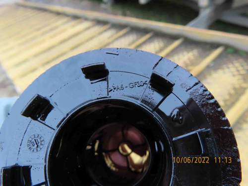

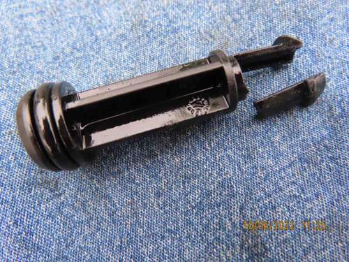

Ich habe bei einem von mir kürzlich gekauften gebrauchten alten PKW einen Motorölwechsel gemacht, es stellte sich heraus, dass der Ölfilter gebrochen war (Bild unten) - es war kein Originalfilter - siehe Bilder unten.
Polo-d1-mot-nachbau-oef-0674x
Polo-d1-mot-nachbau-oef-0675x
Polo-d1-mot-nachbau-oef-0676x
