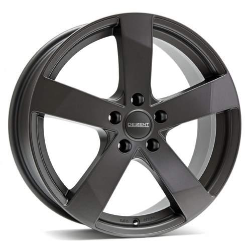

Bei der Suche nach neuen Alufelgen (und nach Verwerfen des Gedankens, nicht zugelassene Felgen eintragen zu lassen...) bin ich nun fündig geworden: Dezent TD 7,5x17 mit Bereifung in den Maßen 215/45, zugelassen für mein Fahrzeug.
Was mich aber etwas abschreckt sind Formulierungen im dazugehörigen Gutachten wie "Freigängigkeit herzustellen", "Aufweiten bzw. Ausstellen der hinteren Radhäuser" oder "Ausstellen der Frontschürze und des Kotflügels...". Klar, dahinter stehen Anforderungen, die erfüllt sein müssen, damit die Felgen/Reifen-Kombination verwendet werden darf.
Aber inwieweit sind Arbeiten im Falle des V70I (Fahrzeug im Originalzustand, keinerlei Modifikation von Fahrwerk oder Ähnlichem) tatsächlich notwendig? Lenkeinschlagsbegrenzer sind notwendig, ok. Aber muss auch an der Karosserie oder den Radhäusern etwas verändert werden?

@Damnson schrieb am 2. Februar 2019 um 14:04:54 Uhr:
Habe die auf meinem mit 205/45er und hinten noch 15mm Spurlatten drauf, da schleift gar nichts
Welche ET haben die Dezent TD in 7,5/17 denn nun in Wirklichkeit?

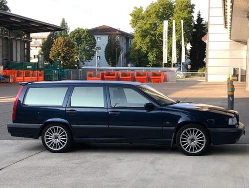

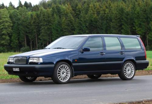

ThomasHallo, ich fahre die Tethis vom V70II in 7.5x17 ET 49 mit 5 mm Spurplatten (-> Et 44). Da waren trotz leichter Tieferlegung keine Karosseriearbeiten nötig. (215/45x17)
Gruss RolandBilder einmal vor Tieferlegung, einmal danach
Gruss Roland

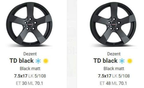

Die ET beim V70I Typ L sollte doch bei 40-47 liegen, oder? Durch Distanzscheiben könnte man eine ET gegegebenfalls reduzieren. Aber wie passt eine Felge mit ET30 auf das Fahrzeug?... Für mein Fahrzeug wird die Felge in zwei Varianten angezeigt, ET30 und ET48...!?
Die Tethys sind vom V70/2 und nicht eingetragen. Mit den Spurplatten habe ich die Einpresstiefe von 49 mm um 5 mm reduziert (44mm) damit bin ich sehr nah an der ET 43 die Original ist. Ich wohne in der Schweiz und war so auch auf der MFK ohne Probleme, auf den Felgen steht ja überall Volvo drauf ...

Habe beim Hersteller nachgefragt... Die graphit-farbenen TD-Felgen gibt es mit ET30 und ET40, die schwarzen nur mit ET30. Wieso das so ist, konnte man mir nicht beantworten bzw. man wusste es nicht....
