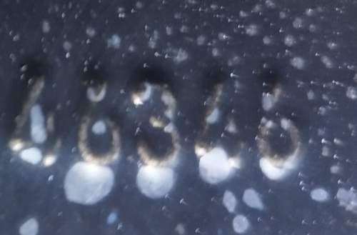

Die Felgen

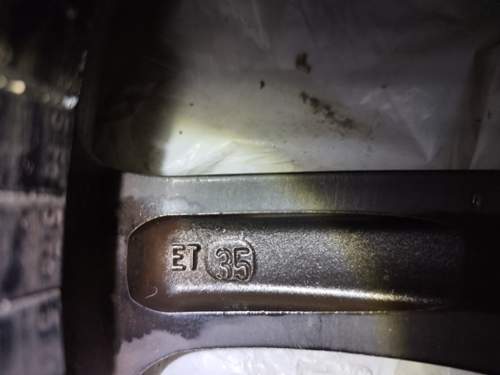

Außerdem ist die ET auf dem Bild 35, und nicht wie angegeben 38
Mit den Angaben von den Bildern kann man sich jetzt das Gutachten im Netz besorgen und da steht dann drin was bei der Montage auf dem Bora zu beachten ist…

Also nenne bitte vollständig die Größe der Felge, also z.b. 7 x 17 , Et 35, Lochkreis, KBA Nummer
und die Daten aus dem Schein des Autos, aud die die Felgen drauf sollen, z.b. 0603 ABC00123
Laut KBA-Nr. 7,5x17
Auf Foto 3 steht LK 100, also niemals auf einem Tiguan gewesen.
