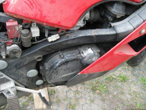

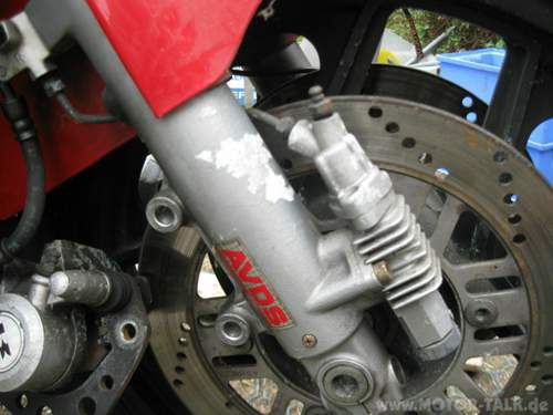

ich habe meine GPZ 1000 RX nach 13 Jahren aus dem Dornröschenschlaf geweckt. Mann, war die sauer :-) Musste die Bremssättel abschrauben, so störrisch war die... Aber damit komme ich klar.
Jedoch: Gabel (Tauchrohr), Motordeckel etct haben Aluminiumoxyd-Stellen. D.h., an manchen Stellen ist die Beschichtung abgeplatzt, und es hat sich ein weisser Belag gebildet.
Wer weiss, wie ich
a) das Zeug ordentlich wegbekomme
b) verhindere, dass Aluminiumteile an meiner Dicken nicht wieder anfangen zu "flowern"??
Grüsse aus DK
Ronald

Vorerst mal vielen Dank für Eure Hirnzellenmarterung. 🙂😛 Nevrdull ist ein geiles Zeug - ja. Jedoch gestaltet sich meine Herausforderung ein wenig anders.
Die RX hat mit Hammerite (o.Ä.) lackierte Tauchrohre. Der Lack platzt unter dem Druck des Aluminiumoxids ab. Siehe pics. Auch an anderen Stellen wie Motordeckel, Ventildeckel, etct. . Ich suche nach einer Möglichkeit, den Motor nicht zerlegen / glasstrahlen zu müssen und trotzdem optisch aufpäppeln zu können.
Ideen aus der Chemiekiste ebenfalls willkommen... :-)

Cool - hatte nicht daran gedacht. Natriumhydroxid benutze ich als Abbeizer und zur Alu-Reinigung in der Industrie verwendet. Danke für den Augenöffner. Manchmal sucht man eben die Brille wenn man sie auf der Nase hat... 😁 Das bedeutet aber auch, dass alle behandelten Teile neu versiegelt / lackiert werden müssten. Und genau davor wollte ich mich drücken!
