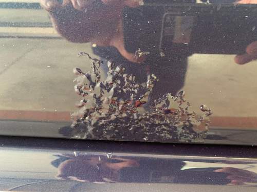

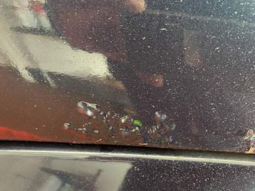

Ich möchte nun endlich die fortschreitende Korrosion an allen 4 Türen (jeweils untere Ecken), sowie der Kotflügel bei meinem gerade mal 10 Jahre alten und nicht Alltags- Panamera beseitigen lassen.
Meiner Meinung nach ein Verarbeitungfehler ab Werk, die Reklamation bereits vor 3 Jahren im PZ war leider erfolglos, da noch keine Durchrostung vorliegt.
Ich war damit bereits bei Lackierern, diese schlagen vor, die gesamten Bauteile zu lackieren (KV 6500€) und wollen sich auf Teillackierungen nicht einlassen, da es deren Qualitätsansprüchen nicht genügt.
Meiner Meinung nach ist dieses zumindest bei den Türen nicht notwendig, da man wunderbar bis zum Knick lackieren können sollte. Zudem möchte ich kein großteilig nachlackiertes Fahrzeug.
Wie ist Eure Meinung zur Vorgehensweise? Anfrage beim Smart Repair Spezialisten oder geht das darüber hinaus?

nein - das heist Kontaktkorrosion

Also vermutlich wird das mit Smartrepair nichts mehr, da die Unterrostung schon zu weit fortgeschritten ist. Warum sich keine Teillackierung lt. deiner Recherche verstehe ich nur so, dass der Betrieb Kohle machen will.
Wenn du es selber machen kannst, würde ich soweit blank schleifen, vermutlich kleine Löcher Verzinnen, und wenn es zum Lackieren geht nur soweit wie nötig. Wenn schon alle Türen und Radläufe betroffen sind, umlaufend je nach Breitester Stelle in Schwarz matt oder Schwarz-Hochglanz bei lackieren.
PS natürlich immer im ermessen,was einem der Wagen wert ist und man ausgeben will.

Das sieht ja genauso aus wie beim Phaeton! Und da wurde sehr lange auf Kosten des Herstellers nachgebessert, wenn alle Inspektionen beim Hersteller nachweisbar wären.
Da würde ich aber auf alle Fälle nochmal beim PZ vorsprechen.
Wenn die Türen wie beim P aus Alu sind, ist das keine einfache nummer und einige Lackierer Winken lieber ab. Meine beiden vorderen Türen wurden auf Garantie lackiert und blühen schon wieder.
Smart Repair wird hier nicht für Langzeitig für Freude sorgen.
