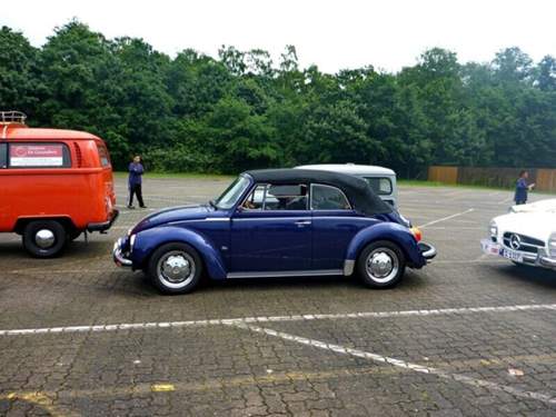

Ich habe wohl ein wenig das Thema verfehlt aber will dennoch eben die paar Daten die ich noch erinnern kann, hier nennen: Soweit ich weiß sind da 185/60 EcoContact auf 5,5er Felgen. Leider kann ich nicht spontan nachschauen um die Größe zu bestätigen. Aber auf dem Bild sieht das in etwa passend aus 😉
Vw1303
185/60 ?
185/65 oder 195/60 ..
PS:
Schöner Käfer !
So, jetzt habe ich eben mal nachgesehen und es sind 185/65R15 montiert. 🙂
Ach ja, vielen Dank für das Kompliment! War ein weiter Weg bis dahin!
