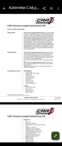

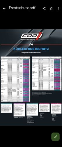

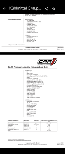

Moin,
Aber es gibt doch diese Fertigmische von Volvo...
Habe ich mir 8Liter von bestellt zum wechseln, noch habe Ich das hier drin: C48
Das wurde mir verkauft. Ich denke, da gibt es viele Ansichten wie beim Motorenöl.
Screenshot-20250524
Screenshot-20250524
Screenshot

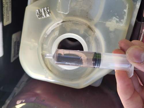

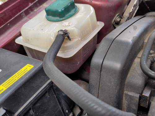

Hat es schon mal jemand erlebt, dass sich da die Farbe ändern kann? Bei mir hat sich das G48 von blau zu einem blau mit leichten Rotstich gewandelt, siehe Foto.
Das G48 ist seit 3 Jahren eingefüllt und ca. 105tkm. Ich habe es im Herbst letzten Jahres einmal komplett ablassen müssen, da ich den Kühler getauscht habe. Es war in einem sauberen Eimer, der auch abgedeckt war. Es kam also kein Schmutz ran.
Außer dem Farbwechsel gibt es keinerlei Probleme. Kein übermäßiger Druck im System, das G48 riecht noch ein bisschen nach Glysantin, es ist keinerlei Schlamm im System, der Behälter ist von innen komplett sauber an der Wand. Es befindet sich auch kein Schleim im Öl. Es ist alles so, wir es sein soll. Nur die Farbe hat sich halt geändert :D
Das einzige noch originale Bauteil von 1995 im Kühlsystem ist der Wärmetauscher.
LG, Tim
Img-20250508
Update: ich habe eben mal mit einer Spritze etwas aus dem System abgezogen. Siehe da... Keinerlei Farbe mehr. Scheinbar sind die farblichen Zusatzstoffe einfach entwichen?
Es riecht noch nach G48 und es ist auch leicht schmierig, so wie es auch im Neuzustand ist.
Es ist der G48 ready mix von BASF.
Img-20250525
