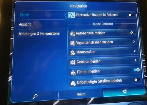

Ich habe gestern meinen neuen GLC 220D Coupé abgeholt, welchen ich im Januar bestellt hatte.
Graphitgrau mit nahezu Vollausstattung (ohne Panoramadach).
Ich habe eine Frage über eine Funktion vom Navi.
Beim Vorgänger (C253) gab es die Funktion dynamische Routenführung, bei einem Stau hat mich das Navi gefragt, ob ich eine alternative Route mit Zeitersparnis fahren möchte.
Zusätzlich gab es die Funktion, auf Wunsch mehrere alternative Routen anzuzeigen mit der Möglichkeit eine davon auszuwählen.
Beim neuen gibt es nur noch die Funktion Alternative Routen in Echtzeit.
Wenn ich das einschalte, wechselt das Navi dann automatisch ohne Rückfrage die Route?
Wenn ich es ausschalte, wie kann ich dann eine alternative Route wählen, und gibt es dann bei Stau keinen Ausweichvorschlag mehr?
In der Betriebsanleitung findet sich leider keine genauere Beschreibung.
Vielleicht kann einer von euch die Funktionsweise der alternativen Routen bzw. Ausweichrouten bei Stau im neuen GLC erklären?

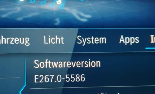

Softwareversion: E267.0-5586
Kartenversion: 2024 V8.0
Softwareversion RL_NTG7_E445.201_24023AC3
Kartenversion 2024 (V20.0) EUROPE
Also 445 ist höher als 267 und Version 20 um einiges höher als Version 8, oder sollte das 18 heißen??

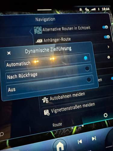

Aber ich kann leider bestätigen, dass ich die Einstellung im W214 auch nicht mehr habe. Aber ich bin mit nahezu 100% sicher, dass ich irgendwo schnelle, Eco und dynamische Route einstellen konnte… ich checke das nochmal…
Bild aus dem W214.

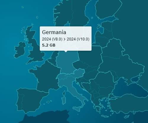

Auf der Mercedes Website ist die Kartenversion 2024 (V10.0) für mein Fahrzeug verfügbar, ich lade sie gerade runter (V20.0 oder V21.0 wird mir dort nirgends angezeigt)
Als ich das Auto am vergangenen Mittwoch abgeholt habe, wurde gerade OTA ein Softwareupdate für das MBUX installiert, ich gehe also davon aus dass ich die neueste Version habe
Vielleicht unterscheiden sich ja die Softwareversionen vom W214 und vom C245.
Übrigens, an deinem Bild vom W214 sehe ich gerade, dass du die Option "Dynamische Zielführung" auch nicht hast?
Sehr eigenartig das Ganze....
Softwareversion
Kartenupdate
@robertrobert die SW Version ist die vom GLC. Das Bild vom W214, um zu zeigen, dass ich die dynamische Zielführung im W214 auch nicht habe. Im X254 ist sie mit der genannten SW Version 445 verfügbar. Ein MBUX SW Update wird nicht über OTA aufgespielt, geht derzeit nur beim Händler. Nur kleinere Updates werden über OTA aufgespielt.
Und definitiv ist im GLC Version 20 der Karten vorhanden.
Der GLC X254 ist von April 2024. Kann es sein, dass du eine andere HW Version hast. Deiner ist ja ganz neu, korrekt?

Dynamische Zielführung (automatischer Vorschlag einer anderen Route bei Stau) funktioniert bei deinem W214 also nicht?
Doch das tut er. Genauso wie der GLC. Ich finde nur die Einstellung nicht.. bin mir aber sicher, dass ich die irgendwo gesehen habe. Aber ich weiß nicht mehr wo 🙂. Eventuell bei laufender Navigation… Ich checke das nochmal…

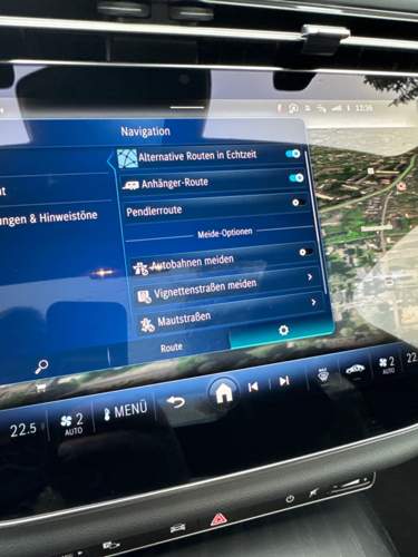

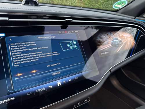

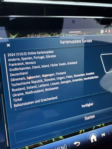

@robertrobert ja, du musst die HW des W214 haben. Im W214 habe ich gerade Version 10 der Navidaten aufgespielt. Irre. Also meine Frau im GLC und EZ April 2024 hat eine ältere HW als du im neuen GLC EZ November. Deswegen sieht dein naiv aus dem GLC aus wie das bei mir im W214. Sehr interessant. Anbei ein Bild der Navidaten des W214, Version 10. sehr interessant. Die neue HW aus dem W214 ist viel leistungsstärker und schneller und daher berechnet er die Routen vermutlich anders.
Das zweite Bild Suoerscreen 🙂
Im GLC meiner Frau habe ich gerade Navikarten Version 21 installiert.

Ich warte auch schon darauf, aber auf
https://www.mercedes-benz.de/passengercars/my-area/map-update.html
noch keine V21 für X254 aus 02/24.

Ja, das klingt plausibel, vermutlich ist in meinem GLC eine neue und leistungsstärkere HW verbaut, und die auswählbaren Optionen wurden deswegen geändert.
