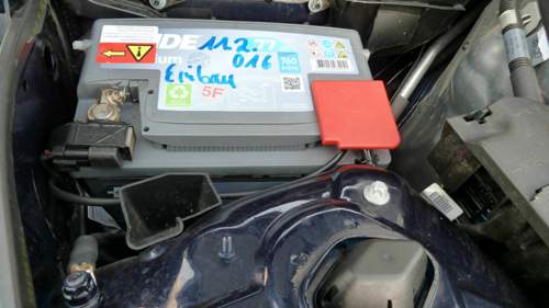

Mal 4 Fragen zur Batterie (AGM) im MoPf:
1) grössere Batterie: Aktuell verbaut 80AH AGM mit 315mm Breite
passt da eine 95Ah mit 353mm Breite?
2) Beim Wechsel: Puffer Batterie anschließen oder nicht?
3) Nach dem Wechsel: Muss man was anlernen/neu codieren wie zBsp bei BMW?
und 4) Merkt man bei einer AGM Batterie ebenso wie bei einer "normalen", dass sie in die Knie geht (beschwerliches Anlassen etc)
oder ist der MoPf in der Lage sowas irgendwas anzuzeigen 🙂
Merci

Bei mir im MoPf Kombi ist im Kofferraum die kleine Start Stopp Batterie
Die große AGM Starter Batterie ist im Motorraum Beifahrerseite

Wenn 80 Ah drin ist würd ich 80 Ah reinmachen! Grössere Batterien brauchen auch länger bis sie wieder richtig voll sind.
Hab kein Start Stopp, Batterie raus, Neue rein und alles ging wieder wie bisher.
Hatte genau die gleiche wie Du, da schlussendlich die "Originale" MB Batterie von VARTA stammt, hatte ich mich fuer die Varta Silver Dynamic AGM entschieden und bin bis jetzt recht zufrieden damit.
