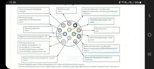

Stimmt es das ich den PIN 3 mit PIN 12 (welcher ja eigentlich nicht belegt ist) im Stecker verbinden muss zu anhänger Erkennung? ...hier mal ein Bild welches ich im Netz gefunden habe das steht dies geschrieben

Die 3 Massen dürfen nicht untereinander verbunden sein, weil dann die Stromverteilung über die Adern willkürlich wird.
Mit dem Chassis dürfen sie aus anderen Gründen nicht verbunden sein.
Wäre interessant, ob das Steuergerät darauf anspricht, wenn das anders ist. Also Widerstand am Hänger zwischen 3, 11 und 13 und diese drei gegen Masse messen. Sollten Unendlich sein.

Die Nutzung des Kontaktes 12 ist nicht definiert. Es wäre befremdlich, wenn ein Steuergerät darauf abheben würde. Es sollte davon ausgehen, dass es der Stecker normgerecht belegt ist. Das wird es wohl auch.

Ich habe jetzt den Stecker noch mal gekürzt und habe nochmal neue Hülsen drauf gemacht habe dann nur das nötigste mal angeschlossen um eine Funktion zu sehen und habe im Verteilerkasten im wohnwagen einen wackler des massekabels festgestellt (warum das ganze bei meinem bmw Funktion hat ...keine ahnung..
Funktionieren tut jetzt alles bis auf die innen Beleuchtung also ist auf dem PIN 9 kein Strom...
Aber wenn ich den Stecker für innen auf beispielsweise PIN zwei einpine und die nebelschluss an mache geht innen alles heißt das scheint wohl ein Auto problem sein was ich noch klären muss
