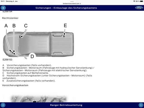

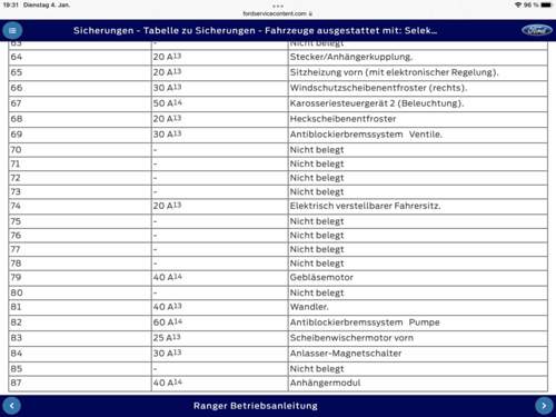

Leider inzwischen offtopic, aber da ihr es nicht glauben könnt, anbei Auszüge aus der BA
1. Es gibt u. U. mehr als 2 Sicherungskästen
2. Es gibt eine 20A- und eine 40A-Sicherung für die Anhängerkupplung bzw. das Modul (Nr. 64 u. 87).
Nachzulesen da: https://www.fordservicecontent.com/.../Content?...

Die Sicherungskästen hatte ich bereits entdeckt, wie ich auch schrieb. Aber keine explizite Sicherung für Dauerplus gefunden. 20 A - die können Dauer- und Zündungsplus nicht abdecken. Vielleicht hat sich Ford das tatsächlich gespart?
2. Es gibt nur eine 20A-Sicherung für die Anhängerkupplung bzw. deren Steuergerät

Ich hab oben noch was ergänzt. Es gibt noch eine 40A-Sicherung. Dort wird auch explizit das Anhängermodul genannt. War ganz unten auf dem Plan.
Hm - dann werden möglicherweise Dauer- und Zündungsplus im Modul elektronisch gegen Überlast geschützt. Kenne ich nicht, aber scheint mir denkbar. Das würde erklären, dass keine expliziten Sicherungen dafür vorhanden sind. Warum sonst sollte das Modul so viel Saft benötigen?
Na ja, dann passt es in Summe jetzt......
Schade, dass es offenbar keine weiteren Hinweise gibt, für was das Anhängermodul zuständig ist.
Zumindest kann man jetzt schon mal 2 Sicherungen überprüfen und man könnte einfach mal überprüfen, ob die PINs 9,10,11 und 13 in der Fz Dose überhaupt an Kabel angeschlossen sind.
