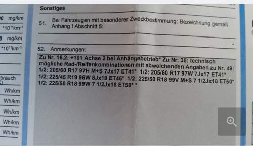

@autowip schrieb am 30. September 2024 um 13:30:52 Uhr:
Dank an tino50;
interessant, dass die 205/60 R17 H nur als "M+S", also Winterräder aufgelistet sind. Während die 205/60 R17 W (meine Serienbereifung wohl) allgemein da stehen - ich weiß jetzt nicht, ob das beim 220i dann auch so ist, oder ob dort der 205/60 R17 H auch als Sommerreifen und dann Ganzjahresreifen gilt. Wie gesagt, der BMW-Händler mauert....
M+S sind ja ab 1.10.2024 verboten.
( man korregiere mich gerne... )
@NanoQ2
Das mit dem M+S-Verbot ist schon richtig, aber die hier vorgelegten Fahrzeugpapiere eines Kollegen zeigen halt im Eintrag noch/nur M+S an, da hat es hat die Schneeflocke ev. noch nicht gegeben - und ich weiß auch nicht, ob die Schneeflocke und der Berg im Kfz-Schein dargestellt werden können. Glaub ich nicht. Also ist wohl M+S richtig, die Reifen müssen halt dann auch das Schneeflocken-Berg-Symbol haben. Und die neueren haben wohl beide Kennzeichnungen, nur M+S alleine ist halt nicht mehr drin.
@autowip schrieb am 30. September 2024 um 16:03:33 Uhr:
@NanoQ2
Das ist korrekt. M&S ist kein Winterreifenkriterium, nur das Alpinesymbol zählt. Insofern ist in den Papieren nur die Reifengröße vermerkt.

Darf ich mich bitte (nochmal) an Active Tourer 220i-Besitzer (U6) wenden: Ich habe Probleme wegen der Beschaffung von Ganzjahresreifen. Wer hat einen 220i und könnte bitte mal im Kfz-Schein nachschauen, ob da wirklich nur Geschwindigkeit W und Loadindex 97 zulässig sind oder ob es H/V und 96 als Alternative eingetragen sind. Mein Dealer will ja nicht rausrücken damit, weil er keine Ganzjahresreifen am Wagen sehen möchte....
@autowip schrieb am 14. Oktober 2024 um 08:59:16 Uhr:

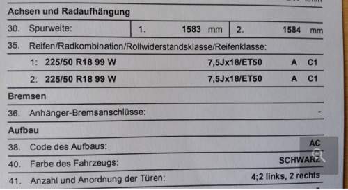

1
2
Vorne und hinten
225/50 R18 99W
Steht im Schein!
@Werner2er schrieb am 14. Oktober 2024 um 09:43:18 Uhr:
Vorne und hinten
225/50 R18 99W
Steht im Schein!
Moin,
Problem nur, autowip möchte uns nicht verraten welche Felgen/Reifen er bestellt hat...
Ich vermute aber die Standardgröße 17"...
...doch, doch, verrät er natürlich: 205/60 R17 97W (Luxury Line). Und mir ging es vor allem darum, ob im Schein z. B. auch die 205/60 R17 (96/97) H aufgelistet sind.
Bei mir steht auch in der Zulassung (U06 223i)
205/60 R17W! Die Lastzahl 97 und die Verstärkung XL sind nur „intern“ von BMW vorgegeben.
