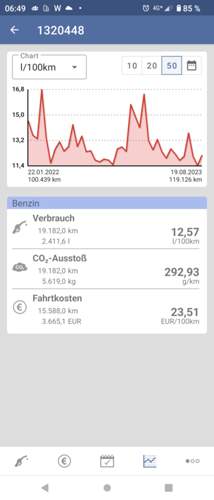

Meiner nimmt sich zwischen 9.5l bis 11l /100Km (jedoch ist der Verbrauch der Fahrweise geschuldet ??)
Die 9.5 kommen bei den langen Fahrten aus der CH nach Deutschland zustande - 140km /h - Tempomat - Nachtfahrten (ca. 700km ) ... 8 bis 10x im Jahr. (das ganze über 80'000km getrackt mit MB App 'Adapter'😉

Ich, wir haben einen 350 Benziner. Mit 64tsd km vom Mercedes Händler gekauft. Jetzt, fast 60tsd km gefahren. Ich bin kein Raser, und ich bin der Meinung, das ist auch kein Auto das man sportlich auf Land oder Bundesstraßen bewegen kann. Allerdings fahre ich wohl doch eher zügiger als du. Bin kein Mensch der lange hinter einem Lkw hinterher fährt, oder sich mit 80-90 kmh auf der Bundesstraße Fortbewegt. 100 oder 110 stehen eigentlich immer auf dem Tacho und Innerorts meistens +10kmh der erlaubten Geschwindigkeit. Ich schreibe mir jeden Tankvorgang auf bzw trage das in eine App und diese errechnet dann zusammen mit den gefahrenen Kilometern den Durchschnitt.

Bei dem Durchschnittsverbrauch bin ich ja froh, dass ich mich damals für den 250er entschieden habe. Da liege ich im absoluten Schnitt mit gefahrenen 81.000km bei 8,4l/100km. Und ich bin auch nicht kriechend unterwegs.

Welche APP nutzt Du? Nachdem uns MB ja die 'Adapter APP' weggenommen hat ...
Danke und lg Rainer
Unser ML 350 verbraucht in der Stadt ca 8,5-9 Liter bei normaler Fahrweise ( nicht kriechend )
Autobahn ca 8,5-9,5L
@Rainer-ML schrieb am 25. August 2023 um 17:37:31 Uhr:
@A.Bergi schrieb am 25. August 2023 um 06:59:27 Uhr:
In den 60tsd gefahren Kilometern, gab es bislang nur ein Nox Sensor der ersetzt werden musste, 900€. Sonst ein sehr tolles Fahrzeug!
Danke und lg Rainer
Die App nennt sich Spritmonitor. Kannst auch mehrere Fahrzeuge anlegen. Nutze sie auch fürs Motorrad und das Quad. Funktioniert prima
