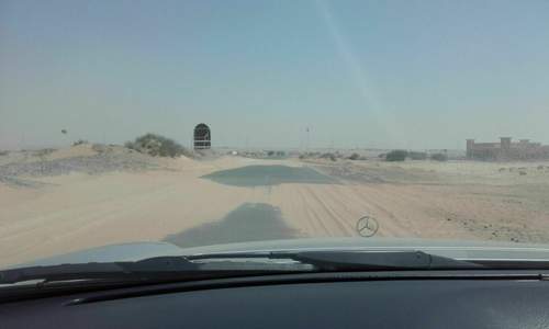

Hier mal ein Photo von gestern 😎
LG Werner
E320-im-sand
Achtung! Gefahr von "Sandplaning" (statt Aquaplaning) 😁
@Higgi schrieb am 8. Juni 2016 um 11:28:31 Uhr:
....und wieder kein Schneepflug unterwegs 😠
