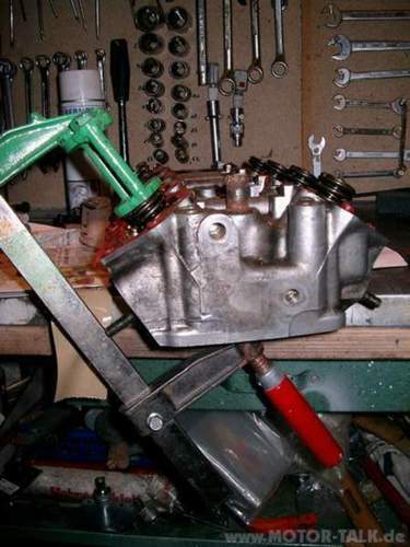

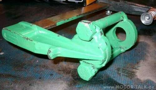

wenn das Ventilspiel mit Shims (Metallscheiben unterschiedlicher Dicke) eingestellt wird:
-Spezialwerkzeug zum Festhalten der Ventile (dies kann man ganz einfach selber bauen, siehe die angehängten Bilder)
-eine Pinzette o.ä. ist oft hilfreich
-passende Shims
Ich beschreibe jetzt das Verfahren bei Ventilen mit Tassenstößeln und Einstellschims. Bei anderen Methoden ist eventuell anders vorzugehen.

Das Ventilspiel wird gemessen, wenn das jeweilige Ventil geschlossen ist, die Nocke also vom Ventil wegzeigt. Dazu dreht man die Kurbelwelle so, daß sich der Kolben des ersten Zylinders im oberen Totpunkt der Verbrennungsphase (alle Ventile des Zylinders geschlossen) befindet. Nun mißt man mit der Fühlerlehre das Spiel der Einlaß- und Auslaßventile des Zylinders und notiert sich die Werte. Anschliessend dasselbe für die übrigen Zylinder. Wenn alle Werte innerhalb der angegebenen Toleranz liegen (meist 0,05 mm) Deckel wieder drauf (vorher Dichtungen kontrollieren) und weiterfahren.
Falls irgendwo das Ventilspiel nicht stimmt, muß das entsprechende Einstell-Shim ausgetauscht werden. Am einfachsten wäre es, wenn man bereits wüßte, wie dick das eingebaute Shim ist. Dann könnte man sich erstmal passende neue besorgen. Also sollte man beim Austausch von Shims die eingebauten Werte irgendwo notieren, dann ist es beim nächsten mal einfacher.
Zum Tausch der Shims gibt es keine allgemeingültige Anleitung, da das von Motor zu Motor etwas verschieden abläuft. Das Prinzip ist aber wohl immer das selbe: Das Ventil muß ein wenig nach unten gedrückt werden, damit die Scheibe entlastet wird und man sie herausnehmen kann. Aber natürlich läßt sich das Ventil nicht von Hand herunterdrücken.
Die Einstellscheibe liegt auf dem Ventilstößel, zentriert vom erhöhten Rand des Stößels. An einer Stelle hat der Rand eine Aussparung. Der Ventilstößel ist zunächst so zu drehen, daß diese Aussparung zum Mittelpunkt des Zylinders hinzeigt. Dann dreht man die Kurbelwelle so weit, daß der Stößel heruntergedrückt wird. Anschließend befestigt man das Spezialwerkzeug auf dem Zylinderkopf. Wenn man nun die Kurbelwelle vorsichtig weiter bzw. zurückdreht (je nachdem, ob Einlaß- oder Auslaßventil), hebt sich das Ventil wieder. Die Zunge des Spezialwerkzeugs drückt dabei auf den Rand des Stößels, so daß das Ventil ein wenig geöffnet bleibt. Das Ventil ist so weit geschlossen, daß es bei OT nicht mit dem Kolben kollidiert, aber so weit geöffnet, daß man genügend Raum hat, die Scheibe herauszunehmen. Einen kleinen Schraubenzieher steckt man unter die Scheibe (an der Stelle, wo die Aussparung im Rand des Stößels ist) und hebt sie ein wenig an. Dann kann man die Scheibe mit einer Pinzette o.ä. herausnehmen. Auf der Unterseite der Scheibe steht eine Bezeichnung für die Dicke (z.B. in hundertstel Millimeter, die Scheiben sind meist in Stufen von 0,05 mm erhältlich). Damit kann man ausrechnen, wie dick die neue Scheibe sein muß, um das Soll-Spiel zu erreichen (man kann natürlich auch entsprechende Tabellen in Reparaturanleitungen konsultieren). Austauschscheiben erhält man bei seinem Händler. Die meisten Händler nehmen auch ausgebaute Scheiben wieder zurück. Zum Schluß setzt man die neue Scheibe ein (Beschriftung nach unten!), entfernt das Werkzeug, dreht die Kurbelwelle mindestens zwei mal rum und mißt zur Kontrolle das erreichte Spiel. Wenn's immer noch nicht stimmt: Nochmal von vorne anfangen.

Hallo, der Beitrag wurde vom Moderator ins FAQ verschoben. Dabei sind wohl die Bilder verloren gegangen. Hier der Link dazu:
http://www.motor-talk.de/faq/fiat-q72.html#Q2529881
......Werkzeug kann man sich zusammensuchen, z.B. habe ich einen Imbußschlüssel zum niederhalten benutzt. Man kann es auch mit einem Schweitzer Messer machen. Allerdings würde ich das Geduldspiel keinem empfehlen, höchstens wenn 1-2 Ventile verstellt sind. Und das man es noch schlimmer macht kann auch vorkommen.
