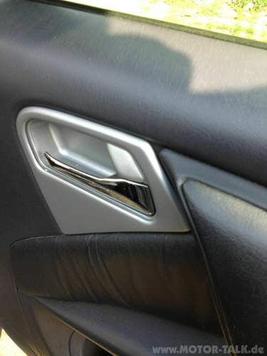

Die Griffschalen kannst du einfach abhehebeln;Rahmen Comand: Comand ausbauen und dann die ganze blende samt schalter und Bedienelemente herausziehen.Ist ebenfalls gesteckt;nur die Stecker der Schalter lösen und schon hältst du es in Händen.Blende vom Aschenbecher kannst du auch einfach abhebeln.Die Mittelkonsole bekommst du heraus indem du
zitat TIM68:
Deckel am hinteren Ablagefach abschrauben, Deckel wird noch von zwei Laschen gehalten, die kann man mit dem Schraubenzieher durch die Schlitze der großen Ablagebox lösen. Deckel abnehmen, die "Kunststoffnieten" im großen Abagefach unten duchstossen und Ablagefach entnehmen. Dadurch werden zwei Schrauben sichtbar die die Holzabdeckung der Schaltkulisse halten. Diese auch abschrauben. An dem hinteren Aschenbecher die Abdeckung vorsichtig lösen, dadurch kommt man an die zwei letzen Schrauben links und rechts vom hinteren Aschenbecher. Schrauben raus und dann geht die Mittelkonsole raus. Das Ablagefach mit dem Rollo kann man entfernen wenn man den Gummiboden anhebt, darunter sind zwei Schrauben die das Fach halten.
Das wars.Viel Spaß.Ich habe das gleiche hinter mir und habe alle Verkleidungen mit Carbonfolie beklebt.Sieht sehr gut aus.Was hast du vor?

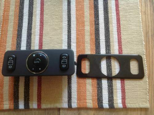

Danke für deine schnelle Antwort, ich habe mich noch nicht entschieden was ich mache muss noch bei einen bekannten schauen der hat seine Blenden in schwarz mit Struktur lackiert mal sehen wie das
aussieht kann ich die Klima Knöpfe einfach abziehen ? habe mir in der Bucht die beiden Konsolen gekauft
Mittelkonsole und die für Radio u. Klima wenn ich mich entschieden habe alles Lackieren und dann nur umbauen. Gruß Peter
die bedieneinheit der klimaanlage,also die "klimaknöpfe" sidn von hinten an die blende geschraubt.4 schrauben abdrehen und die blende ist "nakt"

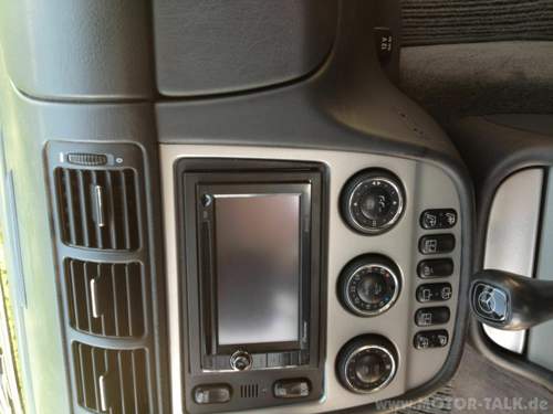

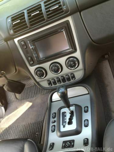

wassertransfer würde bestimmt genial aussehen..kannst ja fast jedes erdenkliche desing übertragen;und das naht- und faltenlos.aber spätestens auf der mittelkonsole würdest du probleme bekommen, da die folie dort verhältnismäßig viel beanspruchung durch abgelegte dinge,hände oder kleidung die beim schalten oder der armhaltung auftritt,ausgesetzt ist.ich an deiner stelle würde zu einer handelsüblichen "auto-folie" greifen.die kannst du bei erwärmung super formen und kommst wirklich in jede ecke und an jede kante.zudem ist sie auch sehr strapazierfähig, da für den aussenbereich konzipiert..
ich habe mal meine mittelkonsole angehängt...leider habe ich momentan nicht mehr fotos auf dem handy

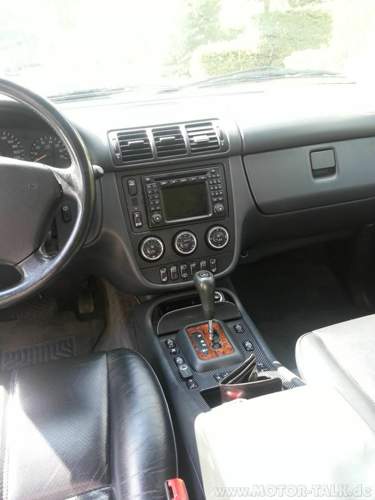

Mal ein Geschmackskommentar/-frage von mir. Die Holzblende der Wählhebelkonsole ist/wird aber schon noch foliert?!
Wie hast Du die Folierung an den Holzstäbchen vom Rollo in der Mittelkonsole (dort wo Deine Geldbörse abgelegt ist) gelöst?
Greetz
MadX
Original geschrieben von MadX
@neonekMal ein Geschmackskommentar/-frage von mir. Die Holzblende der Wählhebelkonsole ist/wird aber schon noch foliert?!
Greetz
MadX
Moin,
hatte damals einfach vergessen die Abdecdkung vom Wählhebel zu folieren🙂 Wird aber schon gemacht.Momentan habe ich noch jede Menge anderer Baustellen an meinem dicken weshalb die Abdeckung erstmal warten muss.Das Rollo der Mittelkonsole ist nicht foliert oder beklebt gewesen.Das war von Werk aus schwarz...

sieht ja gut aus in Carbon aber da traue ich mich nicht ran eine Falte und ich würde mich ewig ärgern.
danke 😉
