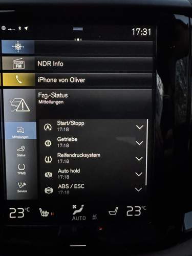

Guten Morgen in die Runde,
seit ein paar Monaten gehen bei meinem Auto regelmäßig alle Warnleuchten an. Handbremse nicht verfügbar, ESC, Ausfall, Getriebeservice erforderlich und und und.
Nach einiger Zeit gehen die leuchten jedoch wieder aus. Nun musste ich auch meine Start stop Batterie wechseln und habe erst die Hoffnung gehabt, dass es danach besser wird. Aber heute Morgen schon wieder alle Lampen an.
Hat jemand so ein Problem schon einmal gehabt?
Viele Grüße

So etwas in der Art hatten wir als Wasser in das Fahrzeug eingedrungen ist.
Bei solchen Fehler kann ein Problem mit der Verbindung zur Masse vorliegen.
Kontrolliere mal ob Batteriekabel gut fest ist. Auch Masseverbindung des Alternators prüfen.
gehabt noch nicht….aber hast du ein Panoramadach?
Ja, das hab ich
….frage deshalb, weil hier Forum schon einige Schwierigkeiten mit verstopften Panoramdachabläufen hatten und sich Wasser über Elektronik und Steuergeräte hergemacht hat…
