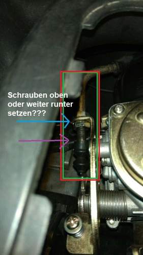

Auf dem zweiten Bild ist es egal ob ich weiter vorne oder hinten das Gas kabel befestige ?
Nicht egal, sondern es muß passen. Gasgriff losgelassen soll die Drosselklappe schliessen.
Das sieht man von aussen natürlich nicht, dazu müsste man schon den Vergaser ausbauen und die zugehörige Position genau markieren. Der Hersteller weiß es natürlich auch, denn dort werden die Teile zusammengebaut. Solche Einstellungen sollten/könnten im Werkstatthandbuch stehen.
