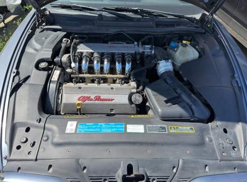

Ich habe einen 2000er Alfa 166 vererbt bekommen, der einen neuen Zahnriemen bräuchte. Das Internet tut sich mit den Kostenvoranschlägen schwer. Kann mir jemand eine Werkstatt in der Umgebung Groß-Gerau/Darmstadt empfehlen, die das Teil gut aber günstig wechselt? Wie teuer wird es werden? Oder anders gefragt: Hat hier schon mal jemand einen gewechselt und würde das bei meinem gegen Entgelt erledigen?
Schon mal besten Dank für eure Antworten.

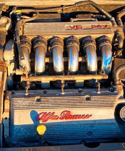

Heute gab es mal eine kleine Reinigung.

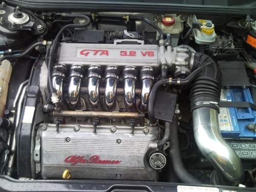

meinste diesen oder den anderen "Draufblick" :)
AR 156 GTA

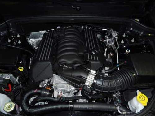

WK2 Grand Cherokee SRT
Tut mir leid aber der Anblick von einem Busso ist immer schöner als der vom SRT.😀

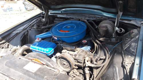

Ich fahre auch einen V8 aber noch so ein richtiges Eisenschwein aus Detroit noch ohne Zwangsbeatmung,aus der guten alten Zeit.
Der klingt auch noch so herrlich unverfälscht natürlich,sodass ich beim tanken keinerlei Gewissensbisse habe. 😜
