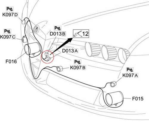

Wenn die Verkabelung vorhanden ist, gibt es vorne rechts einen 3poligen Stecker (6polig wenn Parksensoren verbaut) mit +links(braun/schwarz), +recht (braun) und -(schwarz)

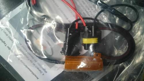

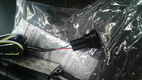

Selbstverständlich gibt es eine Leuchtmittelüberwachung der Nebelscheinwerfer. Fahre sowohl einen 159, als auch einen Spider dieser Baureihe. Bei diesen Fahrzeugen wird außer vielleicht der Handschuhfachbeleuchtung und der Kofferraumbeleuchtung absolut JEDES Leuchtmittel überwacht. Es wird sogar angezeigt ob die linke oder rechte Nummernschildbeleuchtung defekt ist. Die Leuchtmittel unten in der Tür sind überwacht und das Standlicht wird ebenfalls überwacht und sogar links und rechts angezeigt. Fehlende und/oder defekte Leuchtmittel werden sogar angezeigt ohne dass das ensprechende Leuchtmittel angesteuert wird. Ersetzt man die Nebler durch LED TFL, erhält man sofort nach Einschalten der Zündung einen Fehlermeldung.Aus diesem Grund sind dort Bypässe dabei.

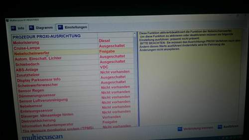

Ach ja, es gibt doch tätsächlich im Multiecuscan einen programmierbaren Eintrag zu den Nebelscheinwerfern. Schon seltsam. Schön Ansteuern per Pin 8...viel Erfolg.
Einfach mal den Text neben dem Foto vom MES lesen

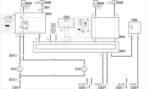

Erklär mal anhand des beil. NSW-Schaltplanes wo der Node für die Leuchtmittelüberwachung der NSW sein soll und wenn keiner da ist, wie die Leuchtmittelüberwachung dann funktioniert. Kleiner Tipp: Informier Dich einmal über die Begriffe Stromschleifenüberwachung, MosFet mit D-S Schutzdiode, Grenzstromdetektion, Fensterdiskriminator etc.. Falls Du das dann verstanden hast können wir weiter diskutieren.

Nein, schau am Schaltplan. Masse liegt am Pin 1 des Steckers D013A.

Ich fahre den 939 seit fast 9 Jahren, genauso lange bin ich an der Elektronik am werkeln. Und die Nebler sind überwacht. Ohne den mitgelieferten Bypass kam sofort die Fehlermeldung dsss die Leuchtmittel defekt sind...nur mit Zündung ein, ohne die einzuschalten. Und wow, beim Spider machte der dss genauwo. Und noch so unwichtige Leuchtmittel konnte ich nur mit geeigneten LED's ersetzen.. Aber egal, macht ihr nur.
Wenn einer den Menüpunkt für die Nebler im MES nicht findet, kann er sich ja melde
P.S. War gerade am Auto mit dem Laptop. Rate mal was passiert wenn ich die Nebler mit MES deaktiviere ...richtig, sie sind ohne Funktion. Was bedeutet das wohl bei einem Auto bei dem die ab Werk deaktiviert sind ?!! Die Frage war rethorisch
