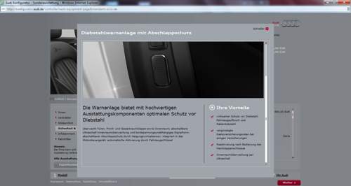

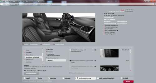

Um meinen Dicken etwas besser zu schützen und um nicht abgeschleppt zu werden, habe ich mir die Alarmanlage mit Diebstahlwarnschutz dazu bestellt.
Wenn ich jetzt z.B. zum Einkaufen fahre und meine beiden Hunde im Kofferraum lasse, geht regelmäßig die Alarmanlage an.
Das ist ganz schön peinlich, wenn ich nach ner Stunde zum Auto zurück komme und der A6 blinkend den ganzen Parkplatz zusammen "schreit". Mittlerweile passiert mir das fast jeden Tag.
Ich vermute es liegt an der Ultraschall-Innenraumüberwachung.
Die beiden Vierbeiner bleiben ja nicht die ganze Zeitr ruhig hinten liegen, sondern bewegen sich auch mal von Zeit zu Zeit. Das löst wahrscheinlich den Alarm aus.
Wenn ich das System mit dem Schalter in der Fahrertür deaktiviere, bleibt der A6 schön ruhig.
Ich habe jedoch bedenken, dass dann die komplette Alarmanlage deaktiviert ist.
Ist trotz der aufpreispflichtigen Alarmanlage mit Diebstahlwarnschutz noch die normale, serienmäßige verbaut? Und bleibt diese bei Deaktivierung der Alarmanlage mit Diebstahlwarnschutz noch aktiviert?
Danke schonmal im Vorraus 🙂
LG Trobler

Damit deaktivierst du nur die Innenraumüberwachung, die Sensoren an den Türen bleiben scharf..

Aber wenn sich dadurch nur die Innenraumüberwachung abschaltet, dann ist das für mich perfekt
du packst die Wauzis in den Kofferraum, drückst die Taste für die Innenraumüberwachung und verriegelst. Jetzt sind die Türen scharf.
Du kommst wieder nimmst deine Dackel raus und verriegelst wieder. Die IR Überrwachung ist jetzt wieder aktiv.
Ist so wie mit Start/Stopp: muss man immer manuell deaktivieren.
Als akustische Hilfe wäre es dann gut den Quittungston der DWA zu codieren...

Hab zwar die Beschreibung gerade nicht zur Hand aber so hab ich im Kopf:
- Innenraumüberwachung mittels Schalter im Fahrertürholm (B-Säule)
- DWA komplett mit 2-mal Ab-schließen mittels Schlüssel oder FB
