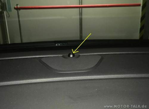

Hallo alle, eine Frage:
vorne innen unter der Frontscheibe ist so ein rundes Ding (gelber Pfeil auf dem Bild), laut Anleitung ein Sensor für die Alarmanlage, bzw. eine Status LED.
Ich nehme mal an, wenn ich eine Alarmanlage hätte, würde die irgendwann mal leuchten, blinken... oder?
Also wenn ich keine Alamanlage habe, dann ist das Teil wohl funktionslos?
Und das Gitter drumherum - ein Lautsprecher?
Danke und Grüsse,
Sensor2

Das 'Ding' ist erstmal der Sensor für die Sonneneinstrahlung für die Klimaanlage.
Dort ist die LED integriert.
Bei unserem Astra blinkt da aber auch nichts, allerdings bin ich eigentlich davon ausgegangen, dass eine Alarmanlage Serienmäßig ist.
Weiß also auch nicht, warum da nichts blinkt.

Ein SENSOR der die Sonneneinstrahlung ins Fahrzeug erfasst und die Klimaanlage darauf abstimmt.
ach so, ok, danke :-)
Sicher? Ich dachte, das ist der Lichtsensor für die Scheinwerfer.
Bei den Sensoren für die Klimaanlage(falls vorhanden) kenne ich das eher so, daß die Links und Rechts in den Türen verbaut sind, und je nachdem, von welcher Seite die Sonne ins Auto scheint, dann Links oder Rechts kältere Luft aus den Düsen kommt, als auf der anderen Seite.
Ne der Lichtsensor ist unterm Innenrückspiegel verbaut.
Das Teil im Armaturenbrett ist der Sensor für die Klima (ist aber auch ein Lichtsensor, nur eben nicht für die Scheinwerfer).
Ach na schau an, so kann man sich irren. Danke Dir!

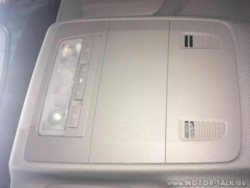

Hier nochmal ein Bild zu den Sensoren.
Bleibt nur die Frage, warum die Alarmanlagen LED bei manchen nicht blinkt..
Wobei die bei den wenigsten verbaut sein wird.
Habt ihr eine, sieht's am Dachhimmel so aus.
Die LED ist Standard im Sensor, und bei allen verbaut.

Und @sinonim2002, unter dem Gitter im Armaturenbrett sitzt je nach Ausstattung der Center-Lautsprecher.
