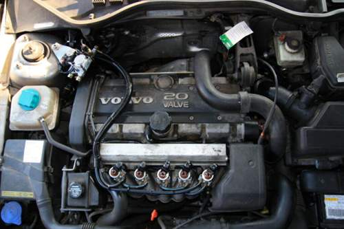

Hallo Leute,
habe meinem "Kleinen" und mir
1. ein Softwareupdate (das kleine Besteck) von FirstClass-Tuning spendiert 😁😁
2. danach eine Gasumrüstung. 🙂
Bin mit beidem bis jetzt ausnahmslos zufrieden.
Ein paar Bildchen vor und nach der Gasumrüstung hab ich mal angehängt.
Gruß Sven
PS: Die Lösung mit dem Gastankstutzen ist leider nicht so dezent wie hinter der Tankklappe, aber nachdem ich die schwarze Abdeckung silber lackiert habe, fällt sie halt nicht mehr ganz so auf. 😉

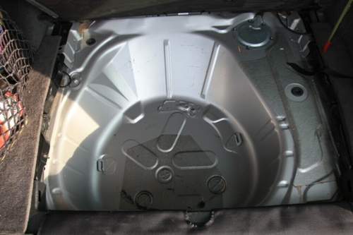

Hat zwar nicht mit dem Umbau etc zu tun.. Aber, warum hast du im Kofferraum so Netze auf der Seite?
*willauchhaben*
Hi Pafro,
diese "Sortierboxen" waren schon drin. Meines Wissens ist das Originalzubehör.
Ja sag mal, ich dachte du hast dir einen R gekauft mit allem Zip und Zap. 😛😛
Gruß Sven
EDIT: Die Gasanlage ist eine Vialle LPI (wer es nicht erkannt haben sollte). 😉

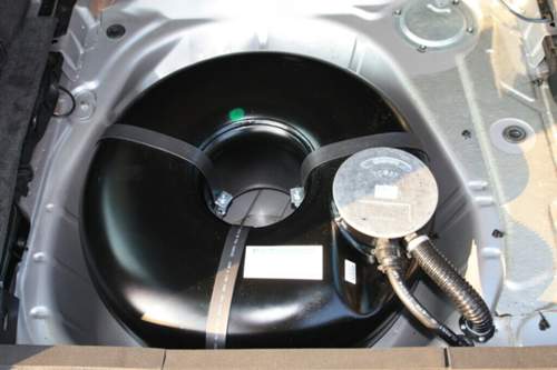

Gasanlage ist immer gut. 🙂 Ich wünsche Dir, daß nicht allzu vielel Nachjustierarbeiten nötig sind. Kannst ja mal ein paar Erfahrungen mit dieser Anlage posten. Die Vialle LPI spritzt ja flüssig ein – heißt das, daß sie auch kalt starten kann?
Allerdings frage ich mich anhand der Fotos: Wieso hat der Umrüster
• den Füllstutzen nicht unter die Tankklappe gelegt,
• keinen innen gefüllten Tank genommen (= Volumenverschwendung),
• den Kofferraumboden nicht eben hingekriegt?

Sortierboxen,
bei mir auch Serie im T5(V 70I)
ls
Ja, diese Netze gibts auch für den 850.
Hab mal eine komplett beige Alcantara-Ausstattung gesehen, da waren sie auch dabei, ebenso ein Hecknetz für die geöffnete Heckklappe (warum-auch-immer).
Die seitlichen Netze sind grad als Paar auf Ebay drin, werden aber wohl mal wieder astronomische Preise erreichen.

• den Füllstutzen nicht unter die Tankklappe gelegt, [Er (seine Kunden) hat(ten) wohl schon schlechte Erfahrung damit gemacht - schwere Zapfpistole/kleine Befestigungsfläche]
• keinen innen gefüllten Tank genommen (= Volumenverschwendung), [ Für die Vialle gibt es wohl keinen innen gefüllten Tank (lt. Umrüster) ]
[Ich wollte den "größten" Tank den er mir da rein bauen konnte haben. Trotz Ausfräsung ist diese geringe Bodenunebenheit vorhanden, die mich aber in keinster weise stört. Ich hab normalerweise eine "Kunststoffmatte" drin. 😉
Gruß Sven
