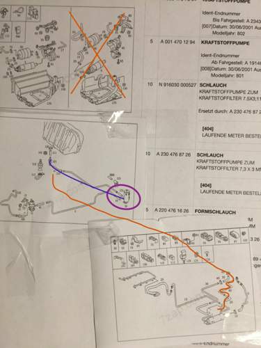

Sch**** irgendwas treibt mich noch in den Wahnsinn. Das Entlüftungsventil ist wieder angeschlossen und versieht seinen Dienst wie es soll. Trotzdem läuft der Aktivkohlefilter komplett voll. Habe das ganze Zeug ausgebaut und ich den Filter geöffnet, die Kohle schwimmt in Sprit. Wenn ich nun den Motor laufen lasse, läuft aus der Tankzuleitung fingerdick Benzin raus. Ich frage mich woher das kommen kann? mit dieser Menge wird der Aktivkohlefilter natürlich nicht fertig. Bin vielleicht 15 km gefahren und habe beim Ausbau bestimmt 0,5-1 liter Sprit aufgefangen. Ich hatte auch die Benzinpumpe (ERA= Mist zu laut) und den Filter (Bosch) erneuert. Seitdem macht er das wohl.

Den Fehler habe ich evt. auch. Habe mal den Anschluss CAN vom Filter abgezogen, der soll eine Art Überdruckventil beherbergen, der in Fehlerfall ebenfalls in den Aktivkohlebehälter liefert. Wenn der Motor läuft, dann spritzt dort fröhlich Sprit raus und, wenn angeschlossen, flutet das die Aktivkohlebüchse.
Neuer BOSCH Filter allerdings Made In South Africa, und schon defekt. Wenn es das ist habe ich 3 Tage, 4 Ehekräche und x T-shirts geliefert für NIX. Am ende wird die laute, billige ERA Spritpumpe dann auch wieder leise, weil sie weniger fördern muss.

Hallo, hast Du irgendwo bei den Leitungen den Zulauf mit dem Rücklauf verwechselt? In den Aktivkohlebehälter sollen ja nur Dämpfe gelangen...
