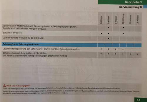

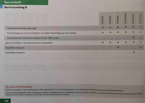

Hab gerade mal nen Blick in mein Serviceheft geworfen (siehe Anhänge S.44 und S.51), "Staubfilter" im Innenraum vs. Motorraum. Laut meinem Serviceheft wird der nicht gewechselt. Ob die Servicehefte nach Ausstattung abweichen? Ich hab halt ne Thermatic ohne diesen Filter.

Aktivkohlefilter erneuern: bei mehr als 60 000 km/2 Jahren Differenz zum letzten Wechsel
Für die Zukunft: das SERVICEBLATT ist frei im Netz verfügbar:
https://www.motor-talk.de/.../Attachment.html?attachmentId=713659
Der "Aktivkohlefilter" (AP83.00-P-8382P) ist der (Extra-)Filter der Thermotronic (581) hinterm Handschuh und soll alle 60tkm / 2a gewechselt werden: LINK
Den "Staubfilter" (AP83.00-P-8381P) im Motorraum haben alle W209 und der soll beim Assyst B gemacht werden, also alle 30tkm / 2a: LINK
