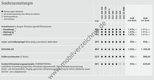

@CLK-Fahrer1956 schrieb am 29. August 2021 um 19:20:45 Uhr:
Habe noch die Originale Fahrzeugbeschreibung von Mercedes als Anhang in meinem Kaufvertrag und da steht drin
" 2 Zonen Komfort Klimatisierungsautomatik " und bei eingabe der VIN auf der
Internetseite: http://mb-teilekatalog.info/ steht dann 581 - KLIMATISIERUNGSAUTOMATIC

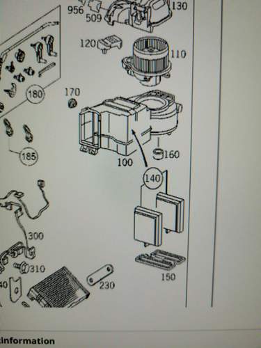

Bei der Komfort-Klimatisierungsautomatik Thermotronic Code 581 hast Du insgesamt drei! Innenraumfilter.
Den Staubfilter im Motorraum über der Batterie. Und dann noch zwei Aktivkohlefilter im Beifahrerfußraum hinterm Handschuhfach. Um die zu wechseln, muss die Abdeckung unterm Handschufach raus, neben dem Gebläsemotor den Deckel nach hinten schieben und abnehmen, und dann kann man beide
Aktivkohlefilter nach unten rausziehen.

Im dritten Bild steht der Unterschied der Thermotronic zur "normalen" Klimaautomatik.
Aktivkohlefilter
Teilenummer

Habe heute nachgesehen und tatsächlich sitzten unter dem Handschuhfach 2 Aktivkohlefilter.
Fahre den Wagen jetzt seit 10 Jahren und seit 6 Jahren mache ich jedes Jahr selbst den Ölwechsel incl. Ölfilter, Luftfilter und den Filter über der Batterie. Habe nun die Filter, dank dieses Forums :-) unter dem Handschuhfach gefunden und gleich 2 neue Filter von Bosch bestellt. Dafür, das die Filter seit über 6 Jahren nicht gewechselt wurden, sahen sie aber noch sehr gut aus ;-)
