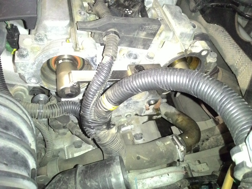

Bei meinem S60 I, MJ 2001, 170 PS, also 2435 ccm, B5244S Motor habe ich wegen Ölverbrauch und gleichzeitigem anstehendem großen Service den Motor zerlegt, gereinigt, Ventilsitze geschliffen, neue Schaftdichtungen rein, Ventile und Hydrostößel wieder genau dort rein wo die von anbeginnt der Motozeiten waren, ZR Satz neu, Kopfdichtung neu, Wellendichtringe der Nockenwellen neu usw, aber der Motor läuft heute nachdem ich in Fix Fertig zusammengaut habe nicht mehr. Bin mal vor Tagen kurz gefahren und hab noch Änderungen die sich ergeben haben gemacht, z B ist mir aufgefallen das der Motor extrem nach Benzin stinkt, die Benzinleitung ausggebaut und durch eine neue Gummileitung ersetzt wo ich dann aber leider zuspät erkannt habe das die B-Leitung nicht unten an der Ölwanne defekt war sondern oben am Verteilerrohr die O-Ringe undicht waren, hier habe ich das Verteilerrohr ( Einspritzdüsen ) zerlegt und neu zusammengebaut und jetzt ist alles wirklich dicht, ich hatte auch die Ölwanne im Zuge der Rep unten um den Ölschlamm zu entfernen - war aber so gut wie keiner drin. VVT eingestellt - der Motor lief zwischenzeitig schon ganz toll !
So, lange Rede kurzer Sinn, der Motor startet extrem schlecht, der Kühlerlüfter ging an weil lt Display das Kühlwasser zu heiß ist, obwohl der Wagen keine 5 min bei derzeit +5 Grad gelaufen ist. Die Nadel des Kühlwasser ging ganz rauf ins Rote und nach wenigen Sekunden wieder ganz runter. Bin wenige km gefahren und brauchte dann Schlepphilfe weil der Motor abgestorben ist und jetzt nicht mehr läuft - kein Muxer macht.
am Display stand: Emmisionswartung fällig, Spannungsversorgung überprüfen und jetzt ist alles wieder weg !
Hab irgendwo mal gelesen das wenn es Kühlwasserdroubles gibt der Volvo ganz schlecht startet und eigenartige Fehler bringt, nur leider finde ich dieses Wissen nicht mehr - hat jemand eine Idee warum er nicht läuft ?
mit Dank fürs Mitdenken P12

Bei mir ist die VVT Nockenwelle ( Einlassnockenwelle ) trotz übereinstimmung der Markierungen etwas vorne. Bedeutet für mich, ich löse die 3 Schrauben und drehe die NW zurück bist Sensorseitig die Fixierung montierbar ist und das Problem sollte erledigt sein. Weil so drehen sich die anderen Wellen nicht mit, werd ich heut Abend vesuchen.
l.G. P12
Waren die NW arretiert beim Einbau des ZR? Hast du den Zahnriemen montiert mit der VVT voll auf Anschlag? Genau das ist der Knackpunkt. Wenn die Wellen arretiert sind kannst das VVT Rad genau um diesen Wert bewegen. Sieht man in dem einen Video super. Bem Riemen montieren KW auf Markierung, VVT auf Anschlag und Riemen drauf. Dann Motor von Hand drehen und Markierungen checken. Dann müssten die Markierungen übereinstimmen. Geschrieben ist es einfacher als in Praxis getan 😉
ich habs so wie im Video gemacht. Im Uhrzeigersinn gedreht und Schrauben in Endlage der ovalen Löcher gebracht, mit 120 Nm die Schraube fest gemacht 1 Zahn vor Markierung. NW sind Arretiert. SO, aber genau deswegen kann die NW ja nicht verdreht werden weil ja Arretiert ist.
Das heißt für micht da ja nach mehrmaligen Drehen an der Kurbelwelle die Riemenräder und Kurbelwelle stimmen - aber die Einlass NW an der anderen Seite etwas vorgeht, bräucht ich jetzt nur die 3 Schrauben lösen und die NW zurück drehen bis sich der NW Fixierer montieren lässt. Somit müsste alles gut sein, werd das auch so probiern. Später dann berichten.

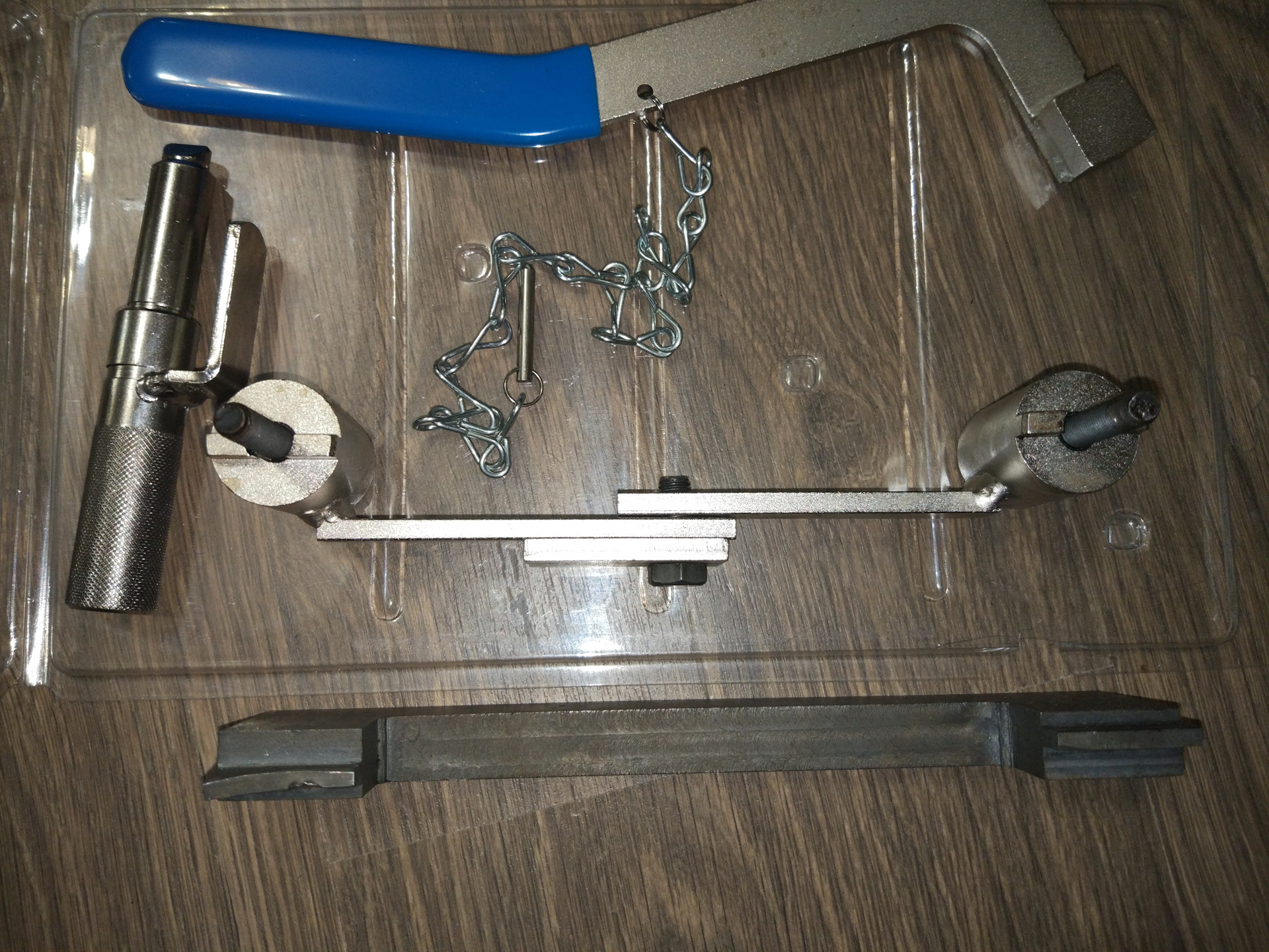

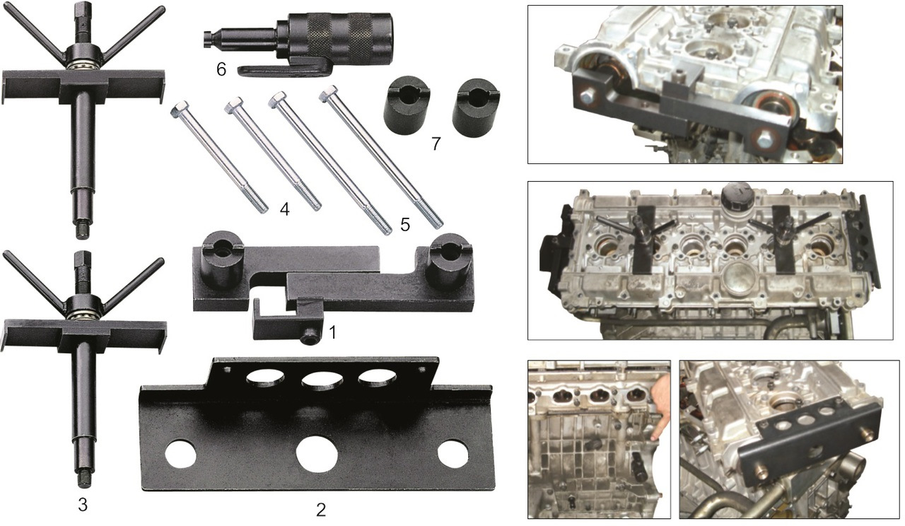

Stellt man die NW nicht hinten am anderen Ende mit einem Flacheisen fest und
blockiert sie und stellt dann vorne alles ein ?
damit kann man das Zahnrad + den Phasenschieber auf Markierung stellen.
Wenn man sie nicht hinten blockiert kann man ja schlecht
die NW vorne gegenhalten und noch Zahnrad + den Phasenschieber auf Markierung stellen.
so viele Finger hat man nicht !
suche Weltweit im Internet-
https://a.d-cd.net/c27a17as-960.jpg
https://a.d-cd.net/5bcc17as-960.jpg
https://a.d-cd.net/e22c17as-960.jpg
https://a.d-cd.net/202c17as-960.jpg
Werkzeug-
https://a.d-cd.net/PAAAAgNP_eA-1920.jpg
https://a.d-cd.net/FQAAAgNP_eA-1920.jpg
https://a.d-cd.net/93a0cb4s-960.jpg
