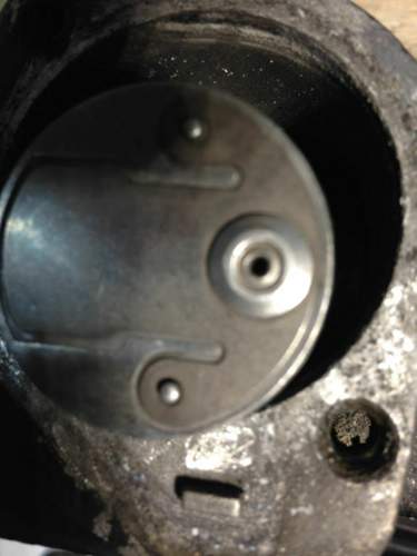

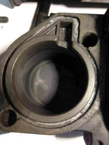

Ich habe eine Kompressor zerlegt und mir das angeschaut wegen der Erneuerung von Kolbenring und Dichtung. Möglich ist das schon, aber nach > 12 Jahren ist der Dichtungssitz im Aluminium so angefressen, dass das Risiko, dass der ganze Aufwand von kaum anhaltendem Erfolg gekrönt sein dürfte, zu hoch ist. Außerdem müsste man dann noch den Lufttrockner regenerieren bzw erneuern. Deshalb habe ich die 219€ ausgegeben, dann weiß ich wenigstens, der Kompressor ist jetzt ok.
Das ist schon richtig, aber man kann sich ja die Laufbuchse mal ansehen und dann entscheiden ob sich eine Revision noch lohnt.

So sieht das ausgebaute Zeug aus, (15 Jahre 250.000 km) nach gründlicher Reinigung, aber immer noch nicht fit, meiner Meinung nach.

Okay, wenn man sieht das es keinen Sinn mehr macht , in den alten Kompressor noch viel Arbeit und auch einige Euros zu investieren, sollte man sich wirklich zum Neukauf entschließen.
Ich bin halt nur der Meinung, dass man sich defekte Teile, für die es Reparatursätze zu relativ günstigen Konditionen zu kaufen gibt, erstmal in Ruhe genauer anschauen sollte bevor man diese durch ein teures Neuteil ersetzt.
Das setzt natürlich voraus, dass auch gnügend Zeit, der mötige Platz, das passende Werkzeug und, nicht zuletzt, auch die handwerklichen Fähigkeiten vorhanden sind.
Aber, wie dem auch sei, man kann vieles reparieren, sollte aber auch wissen wann es sich definitiv nicht mehr lohnt ein altes Bauteil zu überarbeiten.
