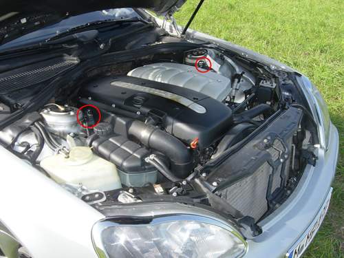

Hallo, ich habe jetzt die Sache bis heute beobachtet und es scheint alles im grünen Bereich zu sein. Das Abblasen ist nur vorhanden wenn der Wagen auf meiner Einfahrt steht, wahrscheinlich weil die nach hinten abfällt und der Wagen auszugleicht damit er gerade steht. Absacken tut er in 48 STD. garnicht, also scheint alles dicht zu sein. Steht er in der Garage oder auf ebener Straße höre ich auch kein abblasen, nur während der Fahrt erscheint ab und zu im KI Airmatic Werkstatt aufsuchen. Er ist dann aber weder zu tief noch zu hoch, er passiert meistens so 4 bis 5 min. nach Fahrtantritt. Keine Ahnung was es sein kann, heute morgen ist es 2X passiert während ca. 50km und heute Mittag garnicht mehr bei gleicher Fahrstrecke.

Servus Leo,
wird er dabei gleichzeitig auch "bockhart" (wie wenn Du den Schalter auf "Sport II" stellen würdest) ?? Und nach Neustart ist wieder alles gut? Für die nächsten 5 Min. oder manchmal auch länger...
Das hatte mein Dicker nämlich letzten Sommer ein paar mal. Habe dann im Forum gesucht, und bin auf einen Lösungsvorschlag gestoßen... Das war irgendwas mit "Querbeschleunigungssensoren" oder so ähnlich. K.A., weiß den Ausdruck nicht mehr genau...
Jedenfalls handelt es sich um 2 Stecker im Motorraum (rot eingekreist am Bild), die lt. diesem Thread anscheinend ganz gern mal Kontaktprobleme haben, und diese Fehlermeldung auslösen sollen.
Gelesen, getan - Stecker abgezogen, Kontakte gereinigt, mit WD40 geflutet - und siehe da... seitdem Ruhe im Karton!
Probier's einfach mal - schaden kann es sowieso nicht, und vllt. ist es ja zufällig auch bei Dir die Lösung!

Danke Mani, aber das war das allererste was ich gemacht bevor ich irgendwelche neuen Teile gekauft habe.
