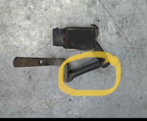

Muss ich nach dem Teil (Niveau sensor) hier suchen (siehe Bild)
Screenshot-2023-08-14
Ja da ist dieser arm dran was ich gelb eingekreist habe dieser arm wird meist weich und kann auch separat getauscht werden und muss nicht der ganze Sensor getauscht werden

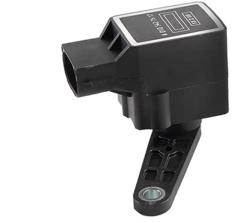

Hallo Lennyl,
wenn das Problem am Drehwinkelsensor liegen sollte ,also die Verbindungsstangen ersetzt werden müssen hier mal die Teilenummern . Hinten Links: A1643201132 und Hinten Rechts: A1643200632 .
der Drehwinkelsensor selbst hat die Teilenummer : A0105427717

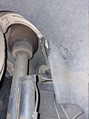

ich habe mich gerade mal unter die Karre gelegt und das im Anhang liegende Foto gemacht. Ist das dieses gelb markierte Teil DST? Das Ding kann man auf jeden Fall so verbiegen mit drei Fingern...
Laut Fehlerspeicher liegt eine Leckage im Drucksystem vor.
Gruß Lenny
20230815
Ja das ding ist dann auf jedenfall hinüber.
Von deiner Leckage ganz abgesehen müssen die Dinger getauscht werden damit dein Wagen die Korrekte Höhe anfahren kann.
Wenn die Dinger sich verbiegen lassen wie du es sagst ist dein Wagen die ganze zeit zu hoch gewechsen also die luftbalgen waren immer voll aufgepumpt dieses kann auch dazu führen das es irgendwann eine leck gibt.
