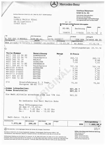

@Peer.Gynt schrieb am 9. Juli 2015 um 18:44:07 Uhr:
Bei mir (vorMOPF) hat das Federbein als Tauschteil 701,18 € netto gekostet, also 834,19 € brutto.
"Federbein erneuern" hat 18 AW = 138,78 netto
Dazu kommt dann noch: Rad ab/an, Druck ablassen/auffüllen sind weitere 8 AW = 61,68 netto
Der Rest meiner Rechnung war Diagnose, Kompressor, Relais, Verkleidungen an/ab, Bremslichtschalter, ein paar Schrauben und eben der Mietwagen.

Ich habe das Teil ja OFFLINE erworben und es ist auch schon ein dreiviertel Jahr her.
Für Deine Preis-Argumentation habe ich es mal eingescannt...
Federbein-kompressor

@saverserver schrieb am 10. Juli 2015 um 19:50:21 Uhr:
Aber @Peer.Gynt hat ja auch über 500€ Arbeitslohn und der Kompressor wird auch nicht wesentlich zu buche schlagen.
Dazu habe ich es ja extra vorher schon herausgeschrieben (siehe oben).
Diagnose, zus. Stromversorgung, Verkleidungen abmontieren, SBC deaktivieren/reaktivieren etc. waren eben wegen Kompressor und Bremslichtschalter.
