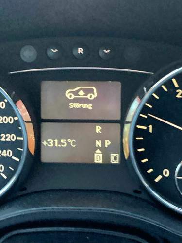

Kurz darauf habe ich während einer Autobahnfahrt den Sport-Modus betätigt und ab hier fängt mein Airmatic Problem an.
Trotz Umschaltung auf Comfort bleibt der Wagen hart. Ich fahre wie völlig ohne Federung/Dämpfung. Immer Meldung Störung im KI.
Ich habe versucht anzuheben und wieder abzusenken, aber nein, Anheben hat zwar geklappt, ging jedoch nicht runter. Im KI zunächst die Anzeige, dass herabgesetzt wird (für länger als 3 Min. meine ich oder gar länger) bis später die Anzeige Airmatic Störung kam. Ich habe vieles probiert, irgendwann kam auch eine Anzeige "Kompressor kühlt ab", ich weiß nicht mehr genau wann.

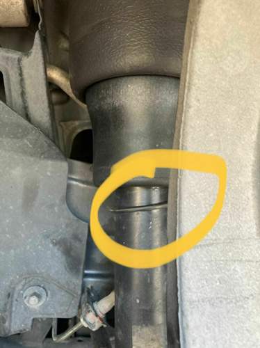

Ich habe heute eine Dichtung am Federbein entdeckt (siehe Bild) die ich in 8 Jahren nie gesehen hatte.

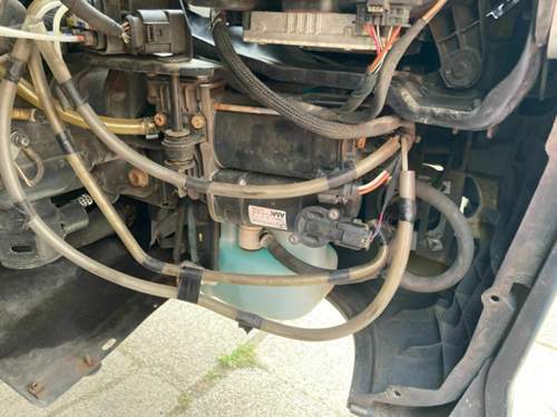

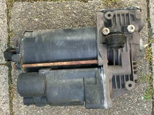

Der neue Kompressor ist bestellt, aufgrund dem hohen Preis des AMK habe ich den Arnott Kompressor 4 Corner ausgewählt.
Ich werde auch die Höhensensoren prüfen und nach Einbau hier weiter berichten.

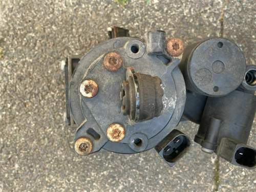

Ich habe heute den Kompressor erneuert, Arnott lieferte auch im Karton ein Relais, den ich gleich mit eingesetzt habe.
Fehler gelöscht, Probefahrt-> keine Fehlermeldung
Ich habe von Confort auf Sport gewechselt , hochgepumpt wieder runter, scheint alles wieder wunderbar zu funktionieren.
Ich werde die Tage mal weiter beobachten und berichten, irgendwie werde ich das Gefühl nicht los, als ob der Wagen immer noch zu hart ist.

@Emmi58 schrieb am 22. Juni 2021 um 23:06:35 Uhr:
Ist zwar spät für ne Antwort, aber so lange habe ich meinen Obelix ja auch noch nicht.
Diese Dichtung sitzt normalerweise zwischen der unteren Hülse vom Luftbalg und dem Stoßdämpfer!
Um die wieder an ihren Platz zu bringen muß man den Balg luftlos machen und die obere Metallhülse vorsichtig nach oben schieben. Dort sollte dann ein Stützring auftauchen, über dem dann dieser O-Ring sitzt.
Ist er, so wie hier zu sehen, nicht mehr am Platz, kann man von Glück reden, wenn die Federung überhaupt noch hochkommt.
Wichtig ist die Reihenfolge auf dem Stoßdämpfer von unten, Stützring, O-Ring, Federhülse!
Wenn man alles wieder am Platz hat, dann vor dem Ablassen die Radaufhängung etwas hochdrücken und abstützen. Danach den Motor starten und warten, bis sich der Luftbalg gefüllt hat, da anderenfalls der Balg beschädigt werden kann!
