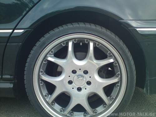

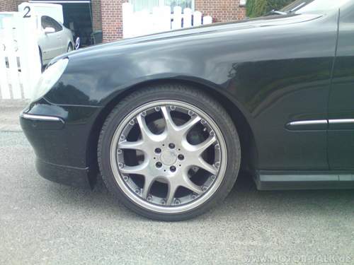

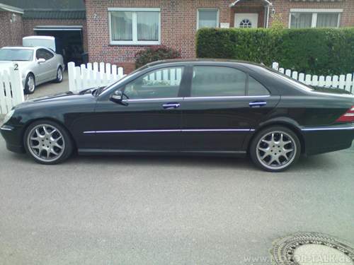

ich hab grad bilder gemacht damit man sich das vorstellen kann
vorne und hinten 19 zoll Felgen
Dsc00133
Dsc00134
Dsc00135
Also, wenn ich keinen Knick in der Optik habe
alsauch nachdem ich den Staub vom Monitor weggewischt habe,
wage ich die Aussage "Vorne zu tief, hinten richtig"

da stimme ich dir zu,meiner meinung nach ist der vorne zu tief und hinten siehts ok aus.
