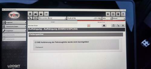

Ich hatte ja gestern noch das Problem das der Freundliche eine Niveau Kalibrierung angefangen hat und abgebrochen hat und alles verstellt hat dabei.
Ich bin dann hinten links extrem hoch und recht ein bißchen höher nach hause gefahren weil die Werkstatt eigentlich schon zu hatte.
Alles wirklich kacke.
Bin auch in der Automotive seit 13 Jahren Zentrale Instandhaltung bei ZKW.
Hab mir den Grossen Würth Tester ausgebort und die Hinterachse zumindest wieder korrigieren können.
Am Wochenende kann ich zu einem Spezialisten in der Nähe der hat Star Diagnose und arbeitet seit 20 Jahren beim Freundlichen.
Er macht dann eine Niveau Kalibrierung mit Star Diagnose.

Jetzt hab ich diese Fehlermeldung und kann nicht mehr von Sport auf Comfort kein erhöhtes Fahrwerk anwählen.
Es steht dauerhaft auf Sport.
Das ITC Modul egal ob ein oder aus hat derzeit keinen Einfluss mehr auf die Airmatic.

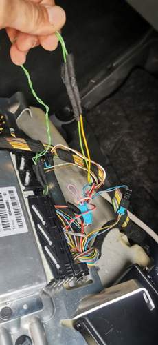

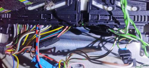

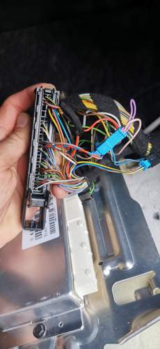

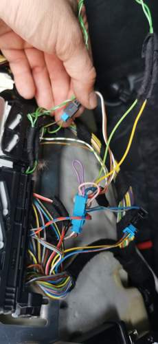

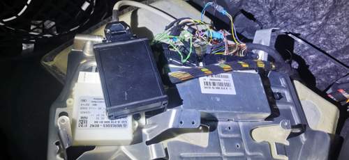

Fotos mein ITC Modul

@Freudi1982:
Um das Modul auszuschließen, müsste es komplett ausgebaut sein.
Denn das Modul schleift im ausgeschalteten Zustand den Original Sensor-Wert durch (vermtutlich DA Wandlung am Eingang und AD Wandlung am Ausgang - bei beiden kann natürlich auch ein Fehler auftreten bzw. ein Defekt vorliegen).
Das bedeutet, er liest den Sensorwert intern aus und gibt es am Ausgang ohne der Höhenkorrektur aus (vereinfacht gesagt).
Wenn ein Defekt am Modul oder dessen Kabel vorliegen, dann tritt der Fehler auch mit großer Wahrscheinlichkeit beim ausgeschalteten Modul auf.

Ich mach morgen noch mal ein Foto von meinem ITC Modul und ich glaub fast zu behaupten das du mir sagen kannst wo ich messen muss für links hinten ;-)
Der Sensor hinten links ist am größeren Stecker (48 Pole wenn ich mich richtig erinnere).

Ja da sind Drähte angeschnitten und teilweise zusammen gelötet.
Ich muss mir das mal in Ruhe ansehen. Einfach aufstecken ist hier auf jeden Fall nicht der Fall.
Ich keine die Grün/grün-weiß in der Mitte mit einem 2pol schwarzen Stecker ist der Can Bus aber die anderen hab ich mir hoch nicht genauer angesehen.
Auf jeden Fall gehen zu dem grossen Stecker auch Drähte hin und sind dort eingepinnt.
Lg Mario
@Bollwing
Irgendwie hab ich auch gar keinen Plan wie ich das Ding ausbauen soll.
Da sind nur unterschiedliche Farben vorhanden.
Leider wurde da mit Sicherheit was an den Steckern umgepinnt.
Die original Pin Belegung von Steckern wäre interessant.
Dann könnte man das Ding schon ausbauen.
Oder auch die Drahrfarben von dem ITC Modul.
Lg
