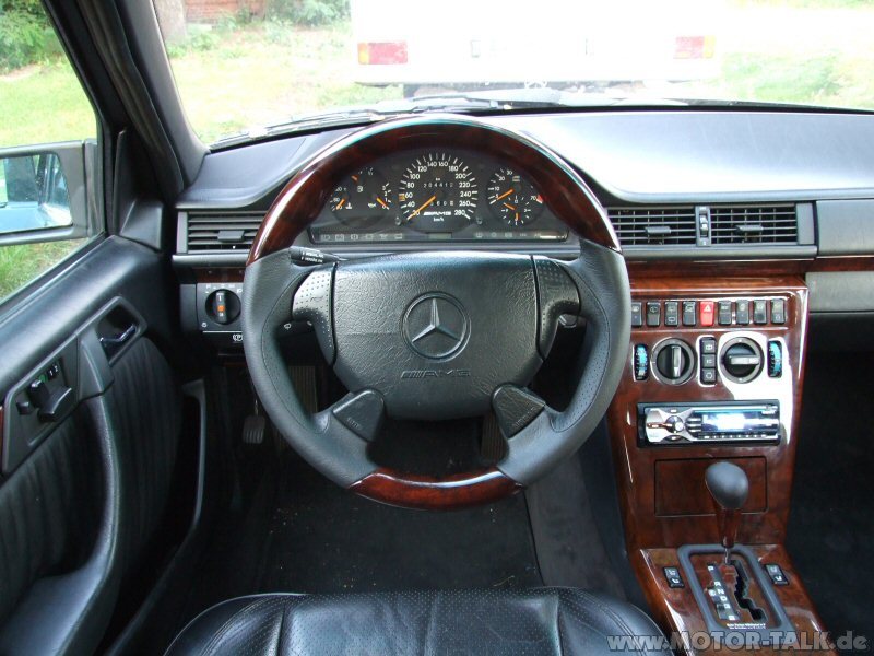

Ich habe in meinem w124 und in unserem S210 aus 96 so einen Airbag eingebaut weil mich der schwarze Stern schon immer gestört hat.....
...in meinem W124 hatte ich ein Lenkrad vom W210 AMG verbaut 🙂
http://static.motor-talk.de/.../holzspezial2090p-61845.jpg
den chromstern für den airbag gabs damals auch schon für den 124. konnte sogar bei bedarf auf anfrage beim freundlichen eingesetzt werden.
