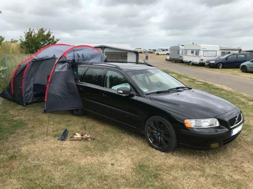

Der Beifahrersitz hat definitiv einen Airbag das habe Samstag (leider) am eigenen Leib erfahren.
Des weiteren sind in den Sitzen Gurtstraffer welche Ebenfalls zum Rückhaltesystem (SRS) gehören.
Alles was damit zu tun hat, dass Zeichnet Volvo aus, also tuhe Dir selbst ein gefallen und fummel da nicht dran rum.
Ferner erlischt sowieso die Betriebserlaubnis wenn die Anzahl der Sitzplätze geändert wird, diese müssten dann ausgetragen werden.
Wer hat in seiner Jugend nicht aus seinem Auto ein 2 Sitzer mit Überrollkäfig gemach 😉
Ich hab das mit dem Camping übrigens wie folgt gelöst
Vielleicht hilft es, weil ich den V70 auch schon als Camper benutzt habe: Du kannst die Sitzfläche der Rücksitzbank ausbauen, ohne Airbagfehler. Die Rückenlehne ergibt dann eine ebene Fläche. und du kannst den vorderen Sitz zusammenklappen, also die Lehne nach vorne falten.

Danke für das schöne Bild.
Moin,
danke für die Antwort. So habe ich schon eine Woche verbracht. 😉 ABER....ich Rücksitzbank ist schwer und nimmt Platz weg....hatte ja alles ausgebaut....eine eben Fläche reingebaut. So entsteht super Stauraum unter der "Sitzfläche". Weiter ist der Beifahrersitz einer Liegefläche gewichen und darunter ist jede Menge Platz für Rucksäcke und Kisten. Hinter den Fahrersitz wird der Kühlschrank verbaut und verschraubt. ABER ihr habt recht....bei einem Unfall beiße ich ins Lenkrad und haue mir den Schädel seitlich ein....weil die Airbag nun nicht mehr wissen wo ihnen der Kopf steht! Wäre so schön gewesen.....DANKE
Grüße Supertramp95
