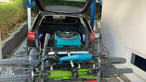

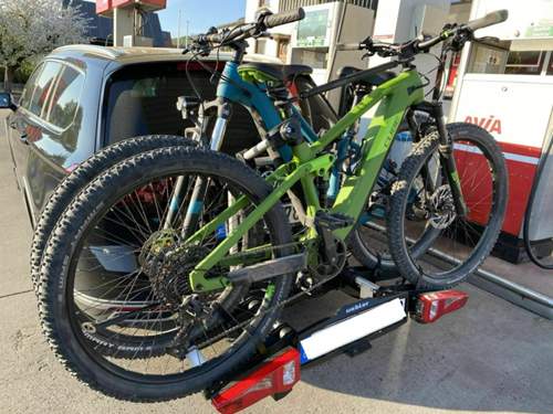

Habe beispielsweise einen Uebler i21
habe lange gesucht, am ende war der i21 echt der beste... trotzdem ist es teilweise ein gefrickel, aber irgendwann hat mann sich die positionen gemerkt.
