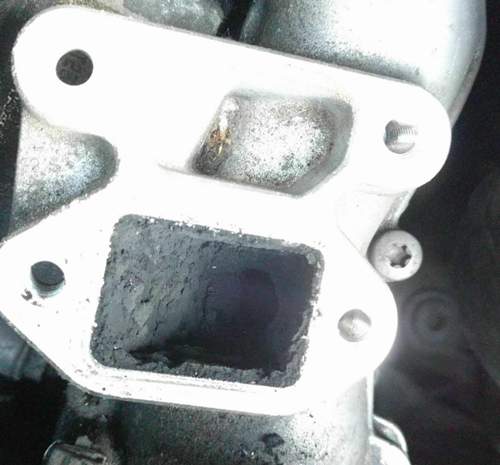

Danke @Wohlefish für diese Info. Denn ich habe einen DTR-Motor. Un deshalb habe ich gerade mal das AGR-Ventil ausgebaut. War wirklich easy und schnell. Zum Glück. *freu*
Aber nun:
Das Dingen ist dermaßen verschmutzt, dass ich am liebsten das gesamte System reinigen würde. Aber ist das notwendig?
Ich werde gleich das AGR-Ventil inkl. Gehäuse reinigen. Klar.
Was ist aber mit dem "Alu-Kasten" darunter? Ich habe mal Fotos gemacht. Dort seht ihr, wie verdreckt die Kammer ist. Wie soll man denn das am besten reinigen? Es sieht fast so aus, als ob man diesen "Deckel" separat abschrauben könnte. Kann das sein? (siehe Pfeile für die Schrauben - und noch mehr...).
Danke für ein paar Tipps.
Agr-innen
Agr-kasten
Die Reinigung des Ventils war kein Problem. Auf YouTube gibt es ein gutes Video.
Die Kammer darunter habe ich mit dem Schraubendreher gereinigt. Sämtliche Partikel, die tiefer rein fielen, hab ich mit dem Staubsauger heraus gesaugt. Dazu habe ich am Schlauch ein Stück Gartenschlauch mit Panzerband befestigt. Ging gut! Wo vorher ein ca. 1 Cent großes Loch war, ist nun wieder ein richtig großer Einlass.
