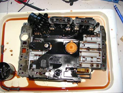

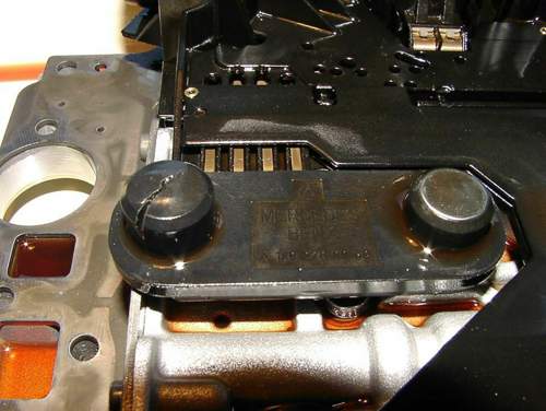

Wenn das Getriebe nicht mehr schaltet ist nicht der Motor im Notlauf sondern das Getriebe. Das passiert bei deinem Auto durch einen defekten Drehzahlsensor in der sog Elektronische Steuereinheit im Getriebe. Ganz Gewissenhafte lassen den Fehlerspeicher auslesen und finden dann den entsprechenden Eintrag. Das Ersatzteil kostet im Zubehör um die 130 Euro, zum Wechseln muss die Getriebeölwanne ab, der Stecker und die Mechatronik raus. Nebenbei hast du dann ein Ölwechsel und alles ist wieder gut.

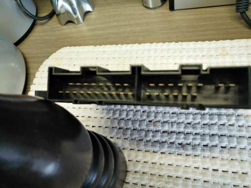

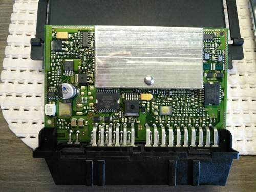

Ein kurzer Zwischenbericht.
In der Annahme dass Öl durch den Getriebestecker bis in das Getriebe-Steuergerät vorgedrungen ist, habe ich es ausgebaut und geöffnet. Es ist "furz"trocken. Dieses war ersteinmal der für mich einfachste Lösungsansatz, mit den mir zur Verfügung stehenden Mitteln und dauerte insgesamt 30 Minuten. Das war übrigens der Tip des netten Herrn der zurückgerufen hat und mir haarklein erklärte wo ich es finde und wie ich das Steuergerät ausbaue. Vielen Dank dafür.
Jetzt kommt Step 2, die Vermutung von Heinz .. defekter Drehzahlsensor.. leider habe ich erst am 7. Juni einen Termin.
Aber ich werde berichten was die Ursache war.

Img-20210518
Img-20210518
Img-20210518
Abschlussbericht ..
es war die Steuerplatine im Getriebe, jetzt ist alles wieder schick.
